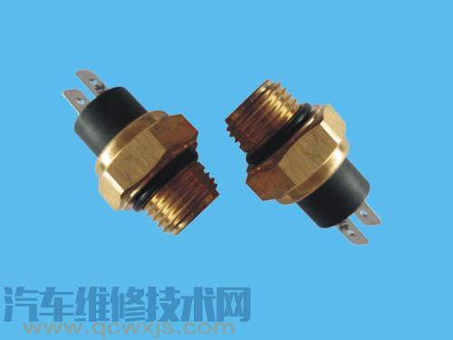

<span ></span >            汽车空调温度出现问题了,我们第一就会想到汽车空调温控开关,那么汽车空调温控开关在哪呢,汽车空调电子温控开关坏了症状有哪些,下面我们一起来了解下吧。
        汽车空调温控开关在哪
        a/c那个就是空调开关。上面第一个是温度调节第二个就是空调开关调节风速大小,转到0就关了第三个是风吹的位置,分别是风挡头部、手部、脚部。
        汽车空调温控开关的作用是控制压缩机,温度到了就关闭压缩机避免蒸发器结冰。

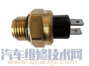

        汽车的温控开关的工作原理:
        温控开关内部有个双金属片,具有不同的热膨胀系数,这样就能在达到一定范围的临界点温度时发生形变使触点结合,达到通电的目的,低于这个温度范围后回复到起始位置,断开线路。这是机械式的。在温控开关表面会标有数值,例如78或者83等等。 还有热电偶式的,也就是不同的温度有不同的电阻,行车电脑获取数据后作出开启或关闭的指令。 温控开关是控制风扇转动的当水温88度左右温控开关控制风扇底数转100度以上风扇高速转温控开关一般安装在水箱上或水管到发动机缸盖的地方有3根线的两根线的看车型不等。
        汽车空调电子温控开关坏了症状
        汽车空调温控开关在正常情况下两根线是通路的。温控开关有个温度探头附在蒸发器上,为防止蒸发器结冰造成冰堵,无法出风,在感应到蒸发器表面温度低至一定程度时(一般设置为3度)使两条线形成断路,压缩机即停止运转,蒸发器温度就不会再下降了。当蒸发器表面温度回升到7°左右时两条线又形成通路,压缩机继续工作。 市场上有一种机械的带可调旋钮的可以自己设定温度,但是最好不要让蒸发器结霜。
