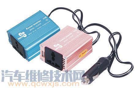

        车载逆变器是一种能够将汽车12v或24v(货车用)直流(dc)电转换为和市电相同的220v(110v欧标)交流电(ac)的设备,供家用电器使用。有了它,车主可用逆变器连接蓄电池带动电器及各种工具工作,能够极大的拓宽在车上可进行的娱乐和工作范围。

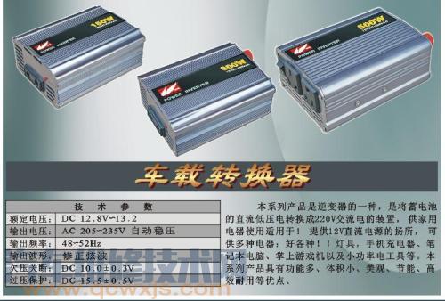

        根据需要的用电负载范围,基本上所有车载用电产品上都标有其所需要的功率,比喻车载冰箱标示牌上标150w,那选择逆变器应选150w以上的产品才合适。如果车上同时使用多个用电负载,那我们就需要把所有的用电负功所使用的功率相加,然后选择比其相加功率更大的车载逆变器才行。
        选择修正波逆变器还是纯正波逆变器?
        正弦波逆变器可提供和市电一样高质量的交流电,能够带动任何种类的负载,但技术要求和成本均高。修正弦波逆变器可以满足我们大部分的用电需求,效率高,噪音小,售价适中,因而成为市场中的主流产品,修正弦波逆变器应该避免“感性负载”。通俗地说,即应用电磁感应原理制作的大功率电器产品,如电动机、压缩机、继电器、日光灯等等。这类产品在启动时需要一个比维持正常运转所需电流大得多(大约在5-7倍)的启动电流。一台在正常运转时耗电150瓦左右的电冰箱,其启动功率可高达1000瓦以上。简单的说如需带大电流启动的用电设备那就需选纯正弦波逆变器。

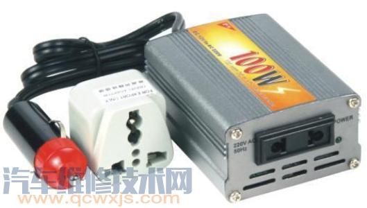

        因汽车电路在设计过程中,有个最大允许电流值,大部份汽车通过点烟器接口允计输出最大的功率一般不超过200w,所以通过车载点烟器接口输入的逆变器功率不建议超过200w。如果需要使用大功率的的用电设备,那需要选购接在电瓶上的那种逆变器就行了。大功率的逆变器在工作时汽车发动机一定要启动。大部份汽车内置发电机发出的功率在1000w以内左右,对于要安装大于1000w功率的汽车逆变器,如果逆变器长时间工作,因为用电高于车用发电机对电池的充电速度。那就会造成电瓶亏电。如果经常这么干的话,那最好把车子的自带的发电机也换个大的。
