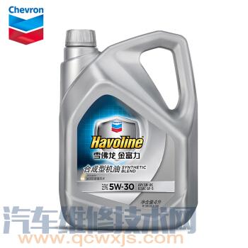

        目前市场上的机油因其基础油之不同可简分为矿物油及合成油两种(植物油因产量稀少故不计)。
          合成油中又分为:全和成及半合成。全合成机油是最高等级的。
        二者最大差别在于:合成油使用的温度更广,使用期限更长,以及成本更高;同样的油膜要求,合成油可用较低的黏度就可达成,而矿物油就需用相对于合成油较浓的黏度才可达到如此要求。在相同的工作环境里,合成油因为使用期限比矿物油长很多,因此成本较高,但是比较换油次数之后,并不比矿物油高多少。
        机油的标号:
        润滑油的黏度多使用sae等级别标识,sae是英文“美国汽车工程师协会”的缩写。例如:sae15w-40、sae5w-40,“w”表示 winter(冬季),其前面的数字越小说明机油的低温流动性越好,代表可供使用的环境温度越低,在冷启动时对发动机的保护能力越好;“w”后面(一横后面)的数字则是机油耐高温性的指标,数值越大说明机油在高温下的保护性能越好。
        (sae) 适用的环境温度(°c)
        5w耐外部低温-30°c
        10w耐外部低温-25°c
        15w耐外部低温-20°c
        20w耐外部低温-15°c
        30耐外部高温30°c
        40耐外部高温40°c
        50耐外部高温50°c
        这样看来,5w-40机油的适用外部温度范围从-30°c至40°c;而10w-30机油适用外部温度范围是-25°c至30°c。

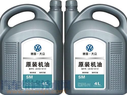

        机油的分级:
        s 开头系列代表汽油发动机用油,规格有:sasbscsdsesfsgshsjslsm。c开头系列代表柴油发动机用油,规格有:ca cb cc cd ce cf cf-2 cf-4cg-4 ch-4 ci-4。当s和c两个字母同时存在,则表示此机油为汽/柴通用型。
        从“sa”一直到“sl”,每递增一个字母,机油的性能都会优于前一种,机油中会有更多用来保护发动机的添加剂。字母越靠后,质量等级越高,国际品牌中机油级别多是sf级别以上的。
