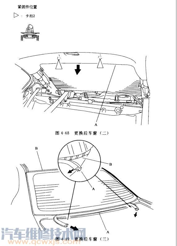

        1.拆下行李厢盖、两侧后立柱装饰件、后窗台板。
        2.断开车窗天线连接器a和后窗除雾器连接器b。
3.如果重新安装旧的后车窗,则越过车窗玻璃和车身用油性笔进行定位标记。
4.松开卡扣,拉下顶篷内衬a的后部。小心不要过度弯曲顶篷内衬,否则可能弄皱或弄破。
   5.沿着车身内边缘和外边缘,粘贴保护性胶带。使用锥子,从车辆内部在后车窗拐角部分钻孔穿过黏合剂。将一段钢丝穿过孔,将两端缠绕在木块上。
6.将下橡胶密封条a从后车窗的下边缘b拆下。如有必要,用多用途刀切除橡胶密封条。
7.通过车外助手的帮助,来回拉动钢丝a进行锯切运动。使钢丝尽可能靠近后车窗b,以免损坏车身,小心地切割整个后车窗周边的黏合剂c。切割位置见         8.小心拆下后车窗。

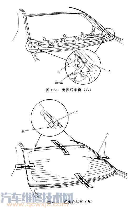

14.使用胶带将紧固件a固定到车身后车窗窗洞凸缘b的两侧。
15.将后车窗置于窗洞里,并置于中间位置。越过后车窗和车身,用油性笔在图示四个点上进行定位标记a。确保两个上卡扣c的销b接触到车身孔的边缘。小心不要触碰要涂抹黏合剂的后车窗。
16.拆下后车窗。
