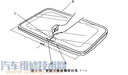

        ①拆下天窗玻璃。
        ②在天窗玻璃b前部边缘的中部放置一条胶带a。确保胶带仅在玻璃上,且未与密封条的软橡胶接触(图4-76)。③在胶带上做一个与密封条的接缝线d对齐的标记c(图4-76)。
        ④用大拇指向下推旧密封条的顶部,直到一小部分从天窗玻璃上分离。一旦密封条的一部分开始分离,抓住它并向外拉,绕天窗玻璃一圈直到密封条完全拆下(记下密封条内孔的位置)。
⑤使新的密封条b的接缝线a与胶带d上的标记c对齐。确保密封条孔对准在④中记下的方向(图4-77)。
