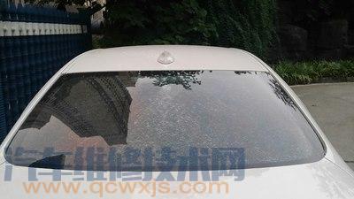

更换车窗是一件小心翼翼的事情,注意进行保护措施。那么更换后车窗(后挡风玻璃)的注意事项是什么呢?汽车维修网小编来讲讲自己的经验。
①戴上手套以保护双手。
②用钢琴丝切割玻璃黏合剂时,戴上护目镜。
③使用座椅护面,以免损坏任何表面。
④使用玻璃黏合剂组件。
        ⑤不要损坏后窗除雾器格栅线、车窗天线格栅线和端子。
