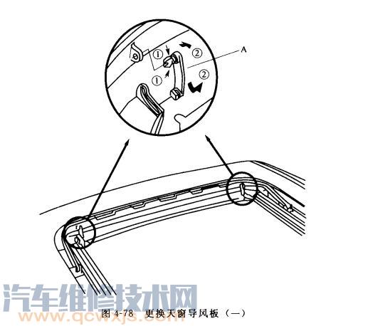

        ①完全打开玻璃。
        ②将连杆a从两侧拆下(图4-78)。
           图4-78更换天窗导风板(一)

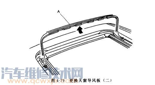

        ③拆下导风板a(图4-79)。

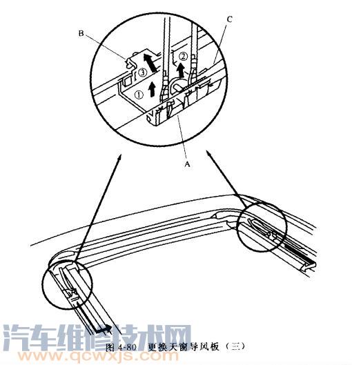

④撬起导风板座a并松开钩b,然后将带弹簧c的底座从两侧拆下(图4-80)。
        ⑤按照与拆卸相反的顺序安装导风板。
⑥重新设置天窗控制单元。
