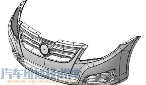

汽车的前保险杠有时被刮花了或者被撞好了,甚是心疼,汽车维修网(www.qcwxjs.com)汽车维修网小编我去4s店学到了维修的方法,下面跟大家分享一下,希望对大家游帮助哦。
        ①拆下前格栅盖。
②将固定前保险杠d的螺钉a和卡扣b、c拆下。
        维修提示:
为拆下卡扣,在靠近管路e边缘处将内卡扣从其顶部撬出。
        ③在车轮拱板区域拉动前保险杠a以将前保险杠从侧隔垫c的钩b上松开。
④在另一位维修技师的帮助下,将前保险杠a的两个车轮拱板部位从侧隔垫b上拉出时,从两个上梁d的外侧钩c处开始进行,拉出保险杠以将钩沿着上梁拆下,并将保险杠从两个前照灯的销e上拆下。松开最后的钩时,应握住前保险杠以阻止损坏销。
⑤断开前雾灯连接器a和/或前照灯清洗器管b并同时握住前保险杠c,然后拆下保险杠。
⑥拆下螺栓,松开钩a,然后将前保险杠减震器b从前保险杠横梁c上拆下。
⑦按照与拆卸相反的顺序安装保险杠,并注意以下事项。
a.确保前雾灯连接器正确插入,且前照灯清洗器管连接正确。
        b.确保前保险杠与两侧的钩(两个上梁和侧隔垫)和销(两个前照灯)牢固接合。
c.如果卡扣损坏,用新的予以更换。
d.紧推卡扣和钩,使其牢固就位。
