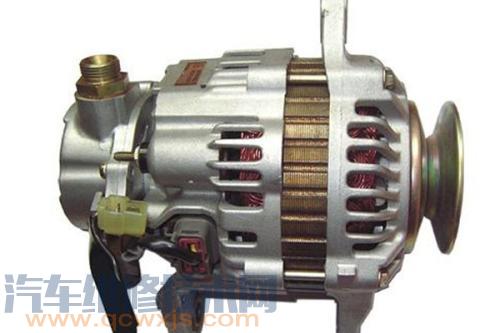

很多车友问,汽车发电机坏了能修吗,其实发电机坏是可以修的,只是现在4s店太忙不会单独维修了,要到专门的维修汽车发电机的地方维修。
汽车发电机一般是不容易坏的,要养成良好的保养习惯,车子过了保修期后,要定期地保养发电机、马达、这些起动系统。
        所以可以去专门维修发电机、马达的店里保养下,清理清理、加点黄油、换换铜套、调调碳刷等等,无须换新的,一样还能弄好长时间,也比较划算。

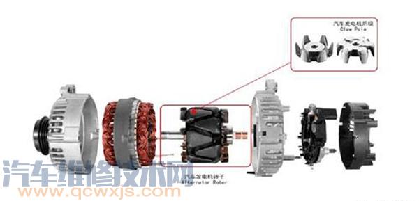

        发电机损坏以后不会立马熄火,会用电瓶的电继续行驶,所以找最近的修理厂检查!一般来说都是发电机损坏。发电机损坏的地方往往都是碳刷!
发电机这里有两个碳刷,用来给转子供电,产生磁场,后面是电压调节器调节转子的磁力大小可以改变发电机输出电压!这个碳刷有卖的!一般情况下更换这个小东西就可以修好了!价格仅仅几十块!
碳刷磨损了,变短了,就没办法导电了,更换一个新的还可以继续用!许多维修店都不给修,你可以让他们拆下来,自己去找地方修好再装上!
