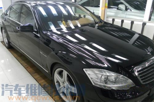

汽车喷漆过后是要进行抛光,使得汽车更加有光泽,然后在打蜡,那你们知道怎么喷涂抛光和打蜡吗?汽车维修网小编我分享一下我的方法。

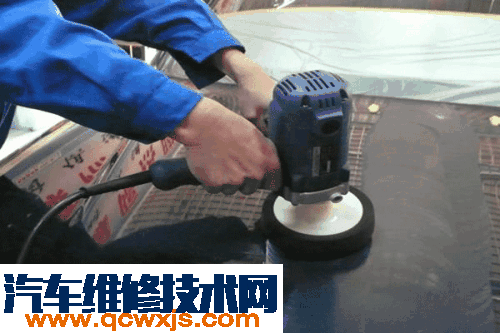

        (1)怎样喷涂抛光
        抛光就是通过打磨,使涂膜面显出光泽,除去附着在涂膜表面的灰尘和小麻点,对表面粗糙处和起皱皮处等进行修整。对于部分涂装而言,还包括对晕色部位的打磨等,先用1000~2000*的砂纸打磨,再用抛光机抛光。

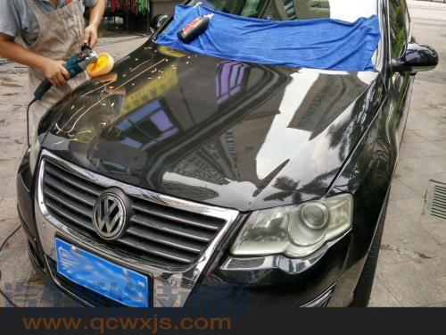

        (2)怎样打蜡
抛光作业结束后,最后的工序是打蜡。但应注意,有的涂料禁止打蜡,比如合成纤维素丙烯酸硝基涂膜不能使用油性蜡。聚氨酯涂膜在完全固化之前,也最好不要打蜡。另外,不同的涂膜应选择与之相适应的车身蜡,选择方法应根据涂料生产厂家的使用说明书。
        打蜡不能在阳光直射的场所进行;车身温度较高时也不宜进行,因为蜡的油分会侵蚀涂膜。
