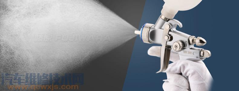

汽车喷涂面漆有很多种方法,喷涂过程中也要相对的细心。那么汽车喷涂面漆有哪几种方法呢?汽车维修网小编分享一下我的经验。
        面漆的喷涂操作与底漆和二道浆的操作基本相同,只是喷涂的手法要求更加细腻一些,以获得良好的色彩光泽效果。
        (1)干喷
        指喷涂时选择的溶剂要快干,气压较大,漆量较小,温度较高等,喷涂后漆面较干。
        (2)湿喷
指喷涂时选择的溶剂要慢干,气压较小,漆量较大,温度较低等,喷涂后漆面较湿。
        (3)湿碰湿
        同上面讲的湿喷有相似的一面,都是不等上道漆中溶剂挥发继续喷涂下一道漆。
        (4)虚枪喷涂
指在喷涂色漆后,将大量溶剂或固体分调整得极低的涂料喷涂在面漆上。
        (5)雾化喷涂
俗称飞雾法喷涂,又叫飞漆,一般用于金属漆的施工。
        (6)带状涂装
当喷涂某个基材表面的边缘时采用此法。此时应将喷枪扇幅调得相对窄一些,一般调整到大约10cm宽。
