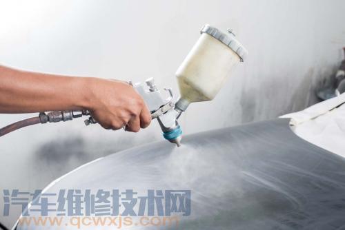

汽车表面固化太快而不能流平,这是要怎么办好呢?下面汽车维修网小编告诉你们方法。
        (1)汽车喷漆流平粗固化太快原因
        ①喷涂压力或黏度、喷涂方法或施工温度不正确。
        ②使用的硬化剂和稀释剂不适合喷漆房的环境。
③底材打磨不足。
           ④油漆没有搅匀。
(2)汽车喷漆流平粗固化太快预防
①严格按照油漆技术资料所建议的混合和施工方法。
②正确地准备和打磨底材。
③避免在极高或极低温度和湿度下喷涂,同时应注意喷涂重叠、气压及远近距离。
(3)汽车喷漆流平粗固化太快补救措施
将表面打磨光滑,然后利用适合当时环境的硬化剂、稀释剂调节妥当,再重新喷涂。使用p1500~p2000水磨砂纸磨平后,进行抛光。 <span style=&quot;background-color: #fffff2;line-height: 0.1; color: #fffff1;font-size:1%; &quot;>www.qcwxjs.com </span >
