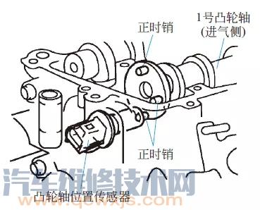

        丰田k3-ve发动机使用的是三销磁电式凸轮轴位置传感器,安装于发动机1号进气凸轮轴前端。因为该机型配备可变气门系统,所以凸轮轴位置传感器要进行汽缸识别和检测vvt-i提前角的值两项功能。其安装位置与结构见图1。
        图1 ;磁电式凸轮轴位置传感器安装位置;

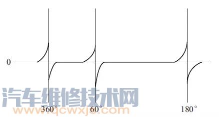

1号进气凸轮轴上的前端设置有三个正时销,分别代表60°、180°、360°曲轴转角,根据正时销的输出信号,ecu进行实际凸轮轴位置的检测和汽缸识别,凸轮轴转动时,正时销与凸轮转角传感器间气隙发生变化,从而改变通过凸轮转角传感器的磁通量,凸轮轴每转动一圈产生3个脉冲,输出波形如图2所示。根据来自曲轴位置传感器信号,1号凸轮轴相位被检测,根据这个相位,可变气门正时控制器发挥作用。
        ;图2 ;凸轮转角传感器输出波形;

连接示波器,其输出波形应与图2相同。;
