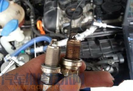

有些车主是新手,不知道换火花塞一般一次换几个,下面汽车维修网小编给大家讲讲。
        普通型火花塞,使用寿命在4w公里左右,但是这个也不是绝对的,要看车辆的使用情况和汽油品质决定的。

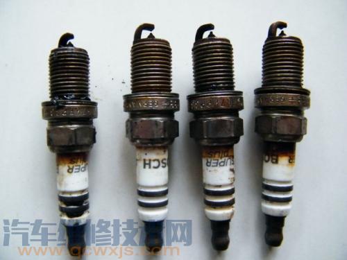

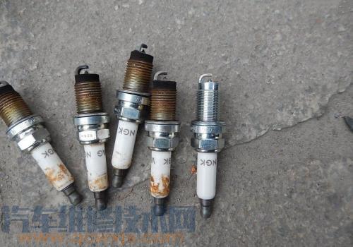

        火花塞都是一起燃烧工作的,间隙、积炭都是一样的,所以换都是一套换的。有些车是4个火花塞,有些是6个火花塞,主要看车型多少个一次就要换多少个,如果单独更换,很有可能造成点火和燃烧不稳定。
        一般几个缸就换几个,通常是4个,有些大排量是6缸8缸12缸的还有一些小排量是3缸的。
如果长期没换就要一起都换,如果刚换完不久个别的坏了可以单换。
延长火花塞使用技巧
1、车辆定期跑下高速,跑高速因为喷油量比较大可以清洗下发动机缸内的积碳同时也可以清洗下火花塞极点中的积碳,恢复火花塞点火量可以延长火花塞使用寿命。
2、定期使用高标号的汽油,因为高标号的汽油辛烷值高燃烧充分,也可以起到清洗积碳的效果。
        更换火花塞不建议车主自己动手,最好去维修站或者修理厂更换,希望我的回答让你满意,祝你用车愉快
