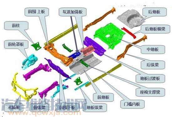

车身部件主要有发动机盖、(白)车身本体、行李厢盖、保险杠支架、翼子板、前后门、顶盖、顶梁、围板、侧围等.
        车身包括车窗、车门、驾驶舱、乘客舱、发动机舱和行李舱等。车身的造型有厢型、鱼型、船型、流线型及楔型等几种,结构形式分单厢、两厢和三厢等类型
        车身附件有:
           门锁、门铰链、玻璃升降器、各种密封件、风窗刮水器、风窗洗涤器、遮阳板、后视镜、拉手、点烟器、烟灰盒等。在现代汽车上常常装有无线电收放音机和杆式天线,在有的汽车车身上还装有无线电话机、电视机或加热食品的微小炉和小型电冰箱等附属设备。
        车身外部装饰件
        主要是指装饰条、车轮装饰罩、标志、浮雕式文字等等。散热器面罩、保险杠、灯具以及后视镜等附件亦有明显的装饰性。
        车身内部装饰件
        包括仪表板、顶篷、侧壁、座椅等表面覆饰物,以及窗帘和地毯。在汽车上广泛采用天然纤维或合成纤维的纺织品、人造革或多 层复合材料、连皮泡沫塑料等表面覆饰材料;在客车上则大量采用纤维板、纸板、工程塑料板、铝板、花纹橡胶板以及复合装饰板等覆饰材料。

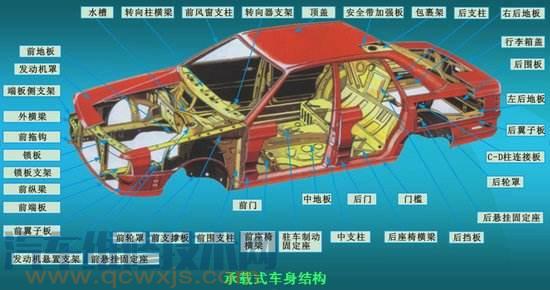

        车身分类
        一、非承载式车身        非承载式车身的汽车有一刚性车架,又称底盘大梁架。在非承载式车身中发动机、传动系统的一部分、车身等总成部件都是用悬架装置固定在车架上,车架通过前后悬架装置与车轮联接。非承载式车身比较笨重,质量大,高度高,一般用在货车、客车和越野车上,也有部分高级汽车使用,因为它具有较好的平稳性和安全性。
        二、承载式车身        承载式车身的汽车没有刚性车架,只是加强了车头、侧围、车尾、底板等部位,发动机、前后悬架、传动系统的一部分等总成部件装配在车身上设计要求的位置,车身负载通过悬架装置传给车轮。承载式车身除了其固有的乘载功能外,还要直接承受各种负荷力的作用。承载式车身不论在安全性还是在稳定性方面都有很大的提高,它具有质量小、高度低、装配容易等优点,大部分汽车采用这种车身结构。
