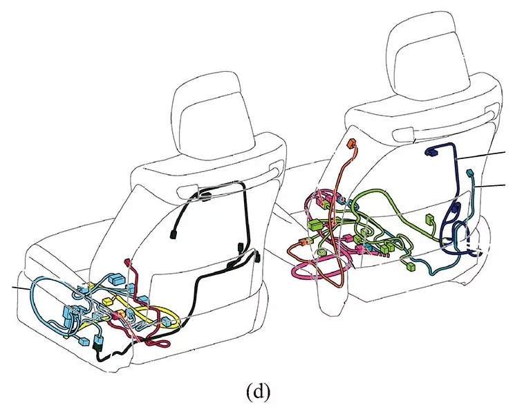

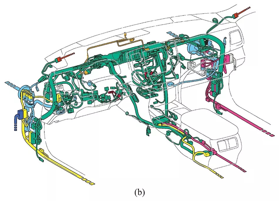

汽车线束是电路的主干,通过插接器、交接点与车内电器或车体连接,可从线束图中了解线束的走向及线束各部插接器的位置。一般线束图是按照系统或在车辆上的安装位置分类,如2016 款丰田皇冠线束图分为发动机室、仪表线束、车身、座椅和天线及部分,如下图所示。
