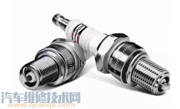

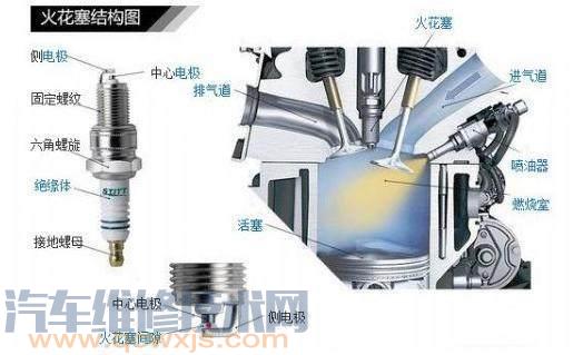

        先来了解一下首先火花塞究竟是做什么用的。它是汽油发动机点火系统中将高压电流引入气缸产生电火花,以点燃可燃混合气体的部件;简而言之,汽车发动机运转就需要燃烧燃料,点燃燃料的电火花就是由火花塞产生的,所以火花塞的好坏影响着发动机的工作效果。
        其中最主要的影响因素是火花塞电极间的间隙,间隙过小,则火花微弱,并且容易因产生积碳而漏电;间隙过大,所需击穿电压增高,发动机不易启动,且在高速时容易发生“缺火”。

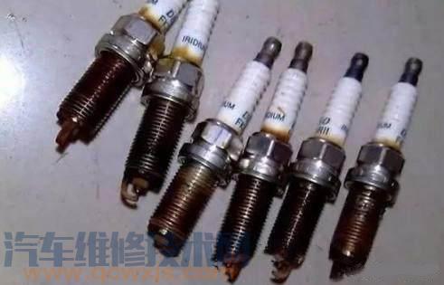

        三是关注车况和驾驶感受。发动机的每个火花塞都是特别重要的,如果有一个火花塞坏掉了,或者火花塞整体工作性能下降后,就会直接导致我们发动机动力下降,这时我们就可以用一些办法驾驶出来。
        如果感觉到车辆在凉车状态下启动较为困难,有时候甚至打好多次火都没有反应,或者是行车时有明显的顿挫感、怠速抖动、发动机加速性能下降等现象,大部分都是火花塞老化、损坏造成的。
        其次就是通过特定的驾驶环境或方法进行判断。比如上坡行驶或平路急加速。如果我们的火花塞出现性能故障,车辆动力就会下降,上坡时会明显缺乏动力,以前3档可以顺利上坡,现在3档上坡会有些勉强!而急加速时非常需要发动机的动力输出,如果火花塞工作不好,就容易造成发动机动力输出不平顺,感觉一顿一顿的!这也需要检查火花塞!
