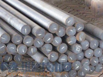

2022-10-16 21:45:35         碳素钢按含碳量高低可分为普通碳钢和优质碳钢两种类型。
(1)普通碳钢
        普通碳素钢在车身上应用范围很小,仅限于制作低承载的支架类构件。
(2)优质碳钢
按其含碳量可分为低碳钢、中碳钢、高碳钢。
①低碳钢。其含碳量在0.0218%~0.25%,这类钢材强度较低,塑性好,可焊接性能较好,在车身面板中大量采用。含碳量低的钢材很软,便于加工,可以很安全地进行焊接等作业。
②中碳钢。其含碳量在0.25%~0.60%,这类钢材强度及韧性较好,受热处理影响较大,常用于轴及齿轮等零件。
        ③高碳钢。其含碳量在0.60%~2.11%.常用于刃具及磨具,经淬火后硬度很高,但脆性很大。
        碳素钢的品种
        主要有圆钢、扁钢、方钢等。经冷、热加工后钢材,碳素钢按化学成分(即以含碳量)可分为低碳钢、中碳钢和高碳钢,含碳量小于2.11%,除铁、碳和限量以内的硅、锰、磷、硫等杂质外,不含其他合金元素的铁碳合金叫碳素钢,碳素钢的性能主要取决于含碳量。含碳量增加,钢的强度、硬度升高,塑性、韧性和可焊性降低。常用牌号20﹟、25﹟、q235、45﹟及低合金结构钢。按用途则又可分为碳素结构钢、碳素工具钢。碳素工具钢 含碳量在0.65~1.35%之间,经热处理后可得到高硬度和高耐磨性,主要用于制造各种工具、刃具、模具和量具,碳素结构钢分为普通碳素结构钢和优质碳素结构钢两类。用途很多,用量很大,主要用于铁道、桥梁、各类建筑工程,制造承受静载荷的各种金属构件及不重要不需要热处理的机械零件和一般焊接件。

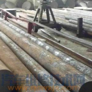

        碳素钢会生锈吗
        碳钢是很容易生锈的,至于是生很多锈,还是生一点点锈则要看存放碳钢的环境的干湿度如何,如果存放的环境比较干燥,则生锈会比较轻,如果存放飞环境湿度比较大,则生锈就会比较厉害一些。但是,如果给碳钢涂上防锈油,则碳钢就不容易生锈了。
