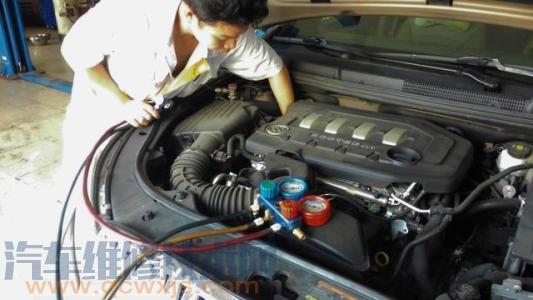

<span ></span >            检查汽车空调压力正常值的时候发现空调低压表压力有时显示为真空,是什么问题呢,一起来看一下吧。
        现象
        低压表压力显示有时正常,有时为真空,同时空调制冷系统有时正常制冷,有时不制冷。
        故障原因
        储液干燥器中的水分饱和,造成制冷系统中有水分存在。
        排除方法
        可将储液干燥器取出烘干或更换新件。然后将制冷系统抽真空,重新充注制冷剂。
