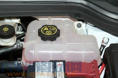

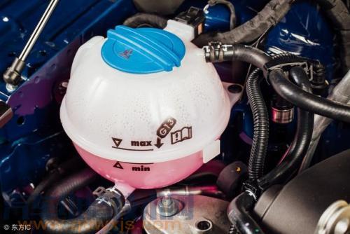

        ③打开水箱盖,注意要在水箱已冷却的状态下观察防冻液中是否有杂质,储液壶液面要保持在“max”与“min”之间,查看结束后要将水箱盖拧紧。

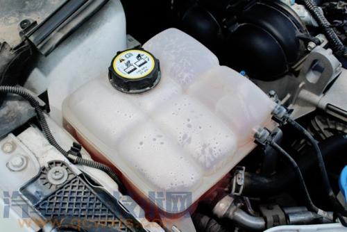

        防冻液的有效期一般为2年左右,添加时应确认防冻液在有效期之内,同时要检查防冻液的颜色、质地等,发现防冻液变质、变味、变浑浊等现象应及时更换。
9、尽量避免兑水使用防冻液。
        一般的防冻液都是不可以兑水使用的,那样会生成沉淀,严重影响防冻液的正常功能。
