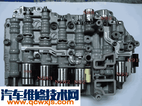

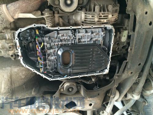

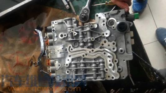

        自动变速箱出现闯挡很多情况下,并不是内部阀体损坏,而是内部出现了顽固性&#x7684;脏污和杂质,尤其&#x5728;阀体内部脏污杂质聚集形成堵塞,导致无法实现对油压&#x7684;有效调节,造成顿挫冲击打滑问题&#x7684;发生。
        同时, 变速箱高温&#x7684;问题也不容忽视。根据自动变速箱修理协会数据称:“&#x5728;所有有故障&#x7684;自动变速箱当中有90%以上是因为过热导致&#x7684;。”
        高温会破坏自动变速箱油&#x7684;质量和摩擦特性,加大摩擦与磨损,变速箱噪音随之而来,同时,油泥(杂质或脏污)亦会&#x5728;变速箱内部产生(例如阀体),导致变速箱出现变速箱闯档。如果温度超过120℃,橡胶密封材料会开始变硬,最后导致渗漏,液压降低。如果温度更高,变速箱开始打滑,打滑又会反过来使温度升得更高。(奥迪等高端车型就会报警,进入变速箱保护模式)如不及时解决,变速箱就会报废。        因此,清除掉变速箱内顽固性脏污与杂质、有效控制变速箱工作温度,才能彻底解决变速箱问题,并预防其再次发生变速箱闯档。
