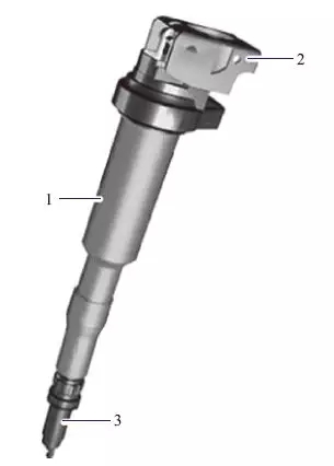

发动机具有一个带静态点火分电系统的感应式点火装置。每个气缸都有一个单独的点火线圈。这个线圈点火系统的点火电路由带初级和次级线圈的点火线圈和发动机控制单元中的点火终极组成。火花塞,与次级线圈相连。每个火花塞都由一个单独的点火线圈(杆状点火线圈)以及发动机控制单元中一个单独的点火终极用高压控制。下图为独立点火线圈。
        1—点火线圈;2—插头连接器;3—火花塞

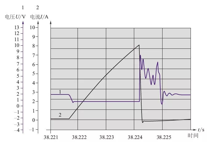

        4. 信号曲线及参数
        点火信号的计算还确保在正确的气缸中以最佳点火提前角使用必要的能量进行火花的点火,为此探测曲轴的转速信号。发动机控制单元由此计算出曲轴角度和当前发动机转速。
        这样,在每个所需的曲轴角度上进行点火终极的接通和关闭。汽油发动机的有效范围为上止点前-70°曲轴转角至上止点后+30°曲轴转角。对于四冲程发动机,由于必须在发动机每旋转两圈后点火一次,因此要求凸轮轴传感器与气缸一致对应。点火线圈曲线见下图。
        点火线圈曲线
        1—点火线圈总线端kl.1上的电压(来自点火终极);2—初级线圈充电电流
        连续火花点火的基础是重复接通和关闭点火线圈,于是实际的点火火花扩展成一个火花带。通过提前后续扫气将中断单个点火,于是火花塞上没有更多能量传递到油气混合气中,剩余能量保留在点火线圈中。这样能够将后续扫气时间缩到最短。只能在低转速范围中以及暖机阶段时采用连续火花点火(清洁火花塞)。点火线圈参数见下表。
