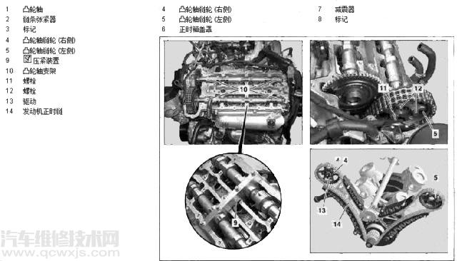

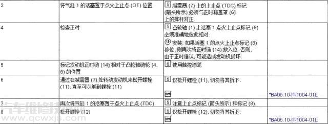

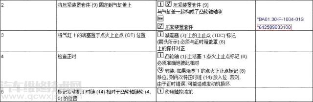

        奔驰gl350正时链条记号校对方法,把曲轴转到ot点的后40度,对准缸体的一个记号,两列气缸的进气凸轮轴齿轮上有一个记号对准各自边缸盖的边缘,进气凸轮轴齿轮上另一个记号在上方,还有一个记号和排气凸轮轴齿轮上的两个短线对齐,排气凸轮轴另外一个方向上的两个短线和缸盖边缘对齐,平衡轴也有一个记号和缸体上的记号对齐,正时就对好了。
        奔驰gl350柴油机正时链条校对
        发动机正时齿轮只有凸轮轴齿轮有记号,其余齿轮均没有标记。首先转动发动机,使1、6缸达到上止点。然后装配除凸轮轴齿轮以外的其它齿轮,看机体上有一个标记,使凸轮轴齿轮的标记和这个标记重合。之后转动发动机使之处于上止点前22度左右,调整喷油泵使之处于一缸刚出油的状态,锁紧螺丝,就可以了。
