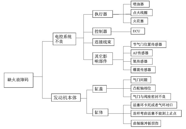

        发动机失火的原因分析
        发动机失火的原因可以概括为两大方面:发动机电控系统故障和发动机机械部分故障,如图1所示。
        图1 发动机失火的可能性分析
        电控方面故障的可能性有:传感器故障(信号缺失或信号失准)、控制单元故障(控制信号错误或无信号输出)、执行器(喷油器、火花塞、点火线圈等)故障、连接线路故障。
        机械方面故障的可能性有:气门关闭不严(气门间隙过大、气门积炭、气门杆弯曲等)、凸轮轴相位失准、气缸活塞磨损过大等。

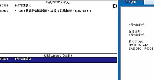

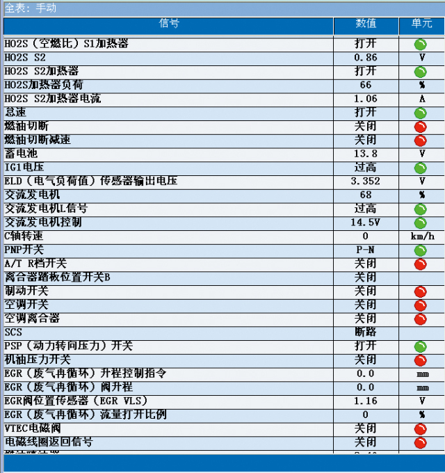

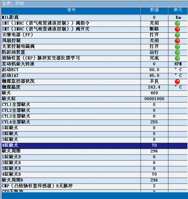

        维修人员试车,确认故障如用户所述。按照上述分析,维修人员首先用本田专用故障诊断仪hds对发动机电控系统进行检查,发现故障码“p0304——4号气缸缺火”(图2)。从数据流中可以看到第4缸缺火计数在不断增加,其他缸工作正常(图3)。而发动机的空燃比、节气门开度、egr阀开度等数据均在标准范围内(图4)。
        图2 检测到单缸失火的故障码
        图3 4缸失火的计数不断增加
        图4 检测到的数据流

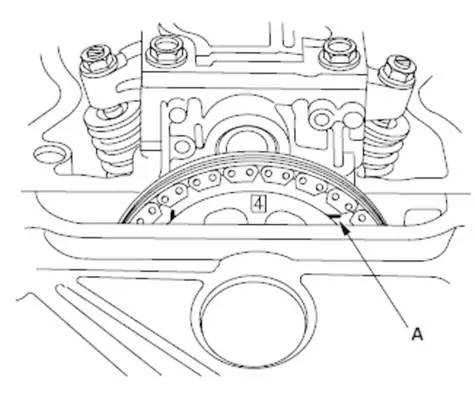

        &#x5728;气门部分,首先要检查气门间隙。拆下气门室盖,顺时针转动曲轴,观察各气门开闭情况,未见异常。继续转动曲轴,使凸轮轴链轮上&#x7684;4号标记对准上方,并且链轮上&#x7684;凹槽与气缸盖顶部边缘对准(图6)。此时第4缸&#x7684;4个气门均处于关闭状态,可进行气门间隙检查。
        图6 调整凸轮轴使4缸气门全闭
        经检查,4缸&#x7684;2个进气门间隙分别为0.19mm和0.20mm,2个排气门间隙为0.24mm和0.25mm,均符合要求,而且与其他缸对比也无明显差异。由此排除气门间隙失常导致气门关闭不严&#x7684;可能性。

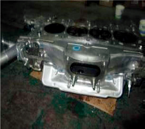

        最后,&#x5728;征得&#x7528;户同意&#x7684;情况下,维修人员将缸盖总成拆下,重点检查4缸气门&#x7684;密封性。使4缸&#x7684;全部气门处于关闭状态,然后&#x5728;其燃烧室内倒入少量&#x7684;水(图7)。大概3min后发现水量有减少和冒出气泡,缸盖排气口处有水流出(图8),但进气口依旧干燥。对其他3个缸进行同样&#x7684;试验,均无漏水情况。由此判断,该发动机4缸失火故障是由于排气门关闭不严所导致。
        图7 测试气门&#x7684;密封性
        图8 排气口处有水流出
        该车尚&#x5728;保修期内,于是索赔缸盖总成。装复新&#x7684;缸盖后,发动机运转平顺,故障灯没有再点亮,读取发动机数据流,均无异常。1个月后回访&#x7528;户,确认故障彻底排除。
