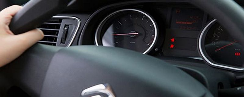

可以。虽然新车可以直接上高速,但是作为车主还是要稍微注意一下,车的负荷不能太大,这样会造成发动机早期过度磨损、异常磨损,对磨合车子是不利的。毕竟刚从生产线上下来,还是需要一段适应时间,所以在细节方面还是需要注意。
不光是对汽车的承重有要求,对车速和发动机转速也有要求,车速不要超过100km/h,发动机转速不要超过3000转;转速过快,对于汽车发动机的磨损就会更厉害,贸然提高转速的话,对于汽车发动机的压力很大。
不适合长时间的驾驶,注意合理的休息,车子除了累更需要良好的散热,汽车长时间运转,会让车内的各个部件出现发热的现象,需要及时的散热,如果不能及时的散热,会让汽车的各个部件的性能下降,影响汽车的使用寿命。
