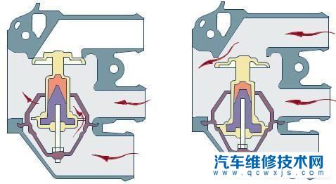

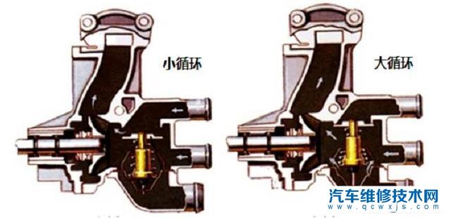

2022-06-07 21:05:51 个人认为造成发动机水温不正常的原因,是节温器出现问题的可能性大。正常情况下,节温器在车辆行驶5万公里应进行更换。
若每年车辆行驶20000公里,一般2一3年需更换节温器。节温器作用是发动机低温时,节温器关闭,冷却水仅在发动机内部循环。高温时,节温器全开,冷却水处于大循环。从你的车辆行驶里程分析,节温器有故障机率大一些。

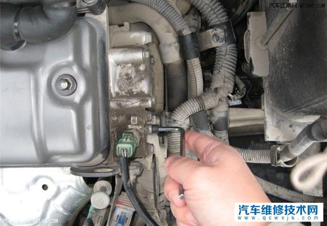

可以自行拆下节温器检查,或放入水中加热查看节温器开闭程度,也可请专业人员检测维护。另外,检查冷却水是否有延期或质变,皮带松紧度如何等也可区分问题所在。不知道,这样回复是否满意。
