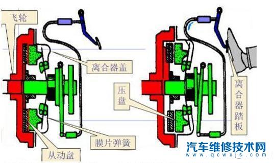

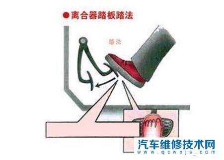

2022-06-05 08:40:06 正常情况下,驾驶人挂一档坡道重新起步不会溜车。但部分新手或驾车时间不长的驾驶人,因驾驶技能欠缺,操控技术不好,加上紧张的情绪,挂一档坡道重新起步会溜车或熄火。
差别主要是驾驶人在手动档离合器的“半离合”、油门控制不熟练所至。我们知道,发动机动力传递途径是曲轴飞轮组、离合器壳(外壳与飞轮用螺丝紧固)、离合器压盘、摩擦片、变速器主轴(或一轴)、变速器档位齿轮啮合、变速器输出轴(或二轴)、传动轴、后挢驱动车轮前进。离合器“半离合”即:摩擦片与压盘“似离非离”,也是二者的初期离合状态。此时,刚刚欲离合仍有部分动力传递,而坡道中受重力影响,车辆下滑力反作用于变速器主轴。“半离合”传递动力与车辆下滑阻力相当,车辆静止维持坡道不动。
此时车辆受“力”的影响较大,阻力大于动力易溜车或熄火,反之车辆前进。不过,“半离合”的操控除离合器运用自如外,油门的“收放”程度也很关键。这需要时间的磨练,更要实际操作中体验、领悟。相信不久你也能做到,学会并掌握“半离合”的技巧。
