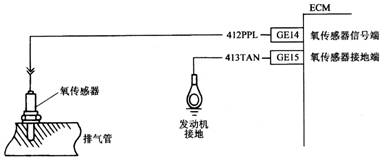

        测试时,将一数字式电压表连在氧传感器的信号线与接地端之间,如图2-29所示。当发动机怠速且温度正常时,典型的氧传感器电压从0.3v到0.8v周期地变化。
        图 氧传感器与控制单元之间的连线
        若电压读数过高,可能是混合气过浓,或是传感器被污染。氧传感器可能被室温硅密封胶或防冻剂污染,也可能被含铅汽油中的铅污染。
        若电压读数过低,可能是混合气过稀,或是传感器故障,或是传感器与控制单元之间导线电阻过大等原因。

        如果怀疑氧传感信号线有故障,在发动机处于怠速时,在控制单元和传感器两处用探针刺破导线测量电压。传感器和控制单元两处电压差不应超出汽车制造厂家给的规定值。这两者间的标准平均压差为0.2v。超过0.2v,修理接搭铁线或传感器在排气管处的接搭铁线。
