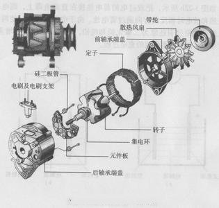

2022-09-27 23:15:25         (1)必须首先拆下蓄电池的搭铁线,然后才可以断开发电机与调节器的线束。
        (2)当拆卸发电机轴承时,必须使用拉力器。
        (3)一般情况下,发电机的带轮、风扇和前端盖不必从转子轴上拆卸。
(4)拆卸整流器及后端盖上的接线柱时,所有绝缘衬套和绝缘垫圈不得丢失。
