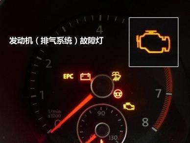

09-28</span  >                          一般发动机故障灯亮,通常如果没有特别明显的故障,谨慎一点低速行驶还是可以的。但若发动机有明显的故障比如异响严重、抖动严重、发动机冒烟等,一定不要上路行驶,最好是联系维修店等待救援。
发动机故障灯亮可能的原因,大概分为以下三类:
1、假故障。报出故障代码,但工作正常,可能是某一次的操作超出电脑的控制范围,电脑反馈的故障代码,可以先行消除,之后再看看是否还跳故障码。
2、小故障。发动机没有特别明显的故障,根据电脑检测信息以及进一步的检查发现真的存在某种故障,不影响正常驾驶或者影响很小,需及时发现及时解决。比如进气压力传感器故障等。
        3、大故障。此类故障通过肉眼和驾驶感受即可感觉到,并且严重影响发动机的正常工作,需立即进行维修。比如发动机明显动力不足,很有可能是氧传感器的问题等。
发动机故障灯亮了还能开吗?应对方法
一旦发动机故障灯亮起,车主可以按照以下三点进行检查:
1、故障灯亮后,首先查看发动机运转是否正常,是否存在抖动现象,冒黑烟或难启动等问题,若有则就尽量不要再启动了,很大概率的发动机出问题了。
2、若发动机运转正常,可正常行驶,则请尽快至服务站查找原因。故障灯亮原因是很好确认的,服务站只要连接一台便携式诊断仪即可轻松读取故障码,获得故障信息有针对性的修复。
3、若发动机运转正常,车主也可试试轻插各个线束接头,可能为某处接头虚接导致,又或是将钥匙重复拨至on档看能否消除。
