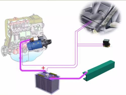

        1. 蓄电池电压过低
        ① 在发动机不启动的情况下,把点火开关旋转到on 位置,并在发动机不启动的情况下打开刮水器。如果刮水器运动得比平时慢很多,那么蓄电池很可能是缺电了。
        ② 用万用表连接蓄电池正、负极,电压低于12.5v。
        ③ 启动时起动机发出“嗒嗒”声。
        2. 蓄电池存不住电
        车辆停放1天就没有电了,除了蓄电池自身极板硫化外(无法充电),可能是车内线束漏电。在蓄电池负极和车身接地点之间连接电流表,然后逐个拔下熔丝,若拔下某个熔丝后不再放电,则说明该熔丝负责的电路存在插头松动或接地不良,造成拉弧放电。
