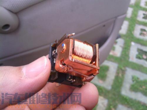

对于继电器的检查不能只通过测量线圈的电阻值来判断好坏,要通过多种方法来检测继电器的好坏。
        ①;通过万用表的电阻挡测量控制部分线圈的电阻是否符合标准,如果不符合更换继电器。
        ②;在不给继电器通电的状态下,用万用表的电阻挡测量触点(输出端)是否导通,如果导通,说明继电器损坏,更换继电器。
        ③;将继电器接入电路中,使继电器工作,此时用万用表的电阻挡测量输出端的电阻是否很小(接近0),如果测量发现电阻触点电阻无穷大或者阻值超过标准值则说明继电器出现故障需要更换。
