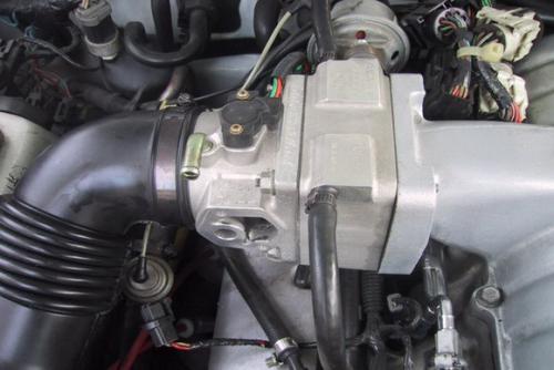

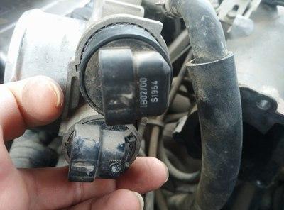

汽车怠速马达就是安装在我们节气门上的一个零部件,安装在我们节气门处的一个旁通通道里,控制旁通通道的流量大小。
        怠速马达安装在汽车节流阀体上,通过步进电机调节怠速气孔的面积,从而控制发动机进气管的进气量,之后进气压力传感器将感应到的进气压力传送到电脑,电脑进行判断进气量或发动机负荷,再计算出所需喷油量,以此控制发动机怠速的功率。在发动机运转时,如果车主松开油门踏板,那么发动机将进入空转状态,此时发动机的转速机位怠速转速,怠速马达通过调节进气量,进而使发动机的怠速转速进入最佳,保护了发动机。

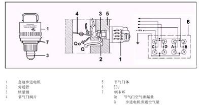

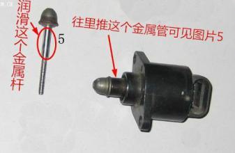

           怠速马达的内部结构主要有三部分构成,分别为转子、定子和螺纹传动机构。通过三部分的共同合作,怠速马达进入工作状态。
        怠速马达是由电脑控制来控制机器的平稳运行的电磁伐 通过电脑读取机器各个数据 通过计算后把数据传送给怠速马达来实现发动机的稳定的。
        怠速马达的工作原理
        怠速电机自身的4个工作状态:在发动机ecu的控制下,可以分为4个工作状态。
        状态一,定子线圈ab通电(cd断电),电流从a流向b,根据电磁感应定率,这是产生的磁场方向为左边为n极,右边为s极,因为转子为永磁体,根据磁志的同性相斥,异性相吸的规律,转子会被定子线圈产生的磁场吸引成水平状态,并且左侧电极为s,右侧电极为n。
        状态二,定子线圈cd通电(ab断电),电流从c流向d,这时定子线圈产生的磁场方向为上边为n极,下边为s极,于转子被定子线圈产生的磁场吸引,由刚才的水平状态,顺时针旋转90度变成垂直状态,并且上侧电极为s,下侧电极为n。
        状态三,定子线圈ab通电(cd断电),电流从b流向a,这时产生的磁场方向为左边s极,右边为n极,转子会被吸引着顺时针旋转90度,由垂直状态变成成水平状态,并且左侧电极为n,右侧电极为s。
        状态四,定子线圈cd通电(ab断电),电流从d流向c,这时产生的磁场方向为上边s极,下边为n极,转子会被吸引着顺时针旋转90度,由水平状态变成成垂直状态,并且上侧电极为n,下侧电极为s。
        以上四个状态,依上述顺序周而复始的循环,怠速电机的转子就被驱动着一直朝顺时针方向旋转,通过镙纹机构,把阀芯逐渐推出,使发动机进气量减小,进而调低发动机转速同理,如果发动机ecu送出的脉冲信号顺序相反,即依次为状态四、三、二、一,则怠速电机的阀芯被缩回,于是发动机怠速升高。
