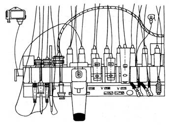

        1.信号提取系统
        信号提取系统的作用是拾取测量点的信号,配备有多种传感器、夹持器和探针等,直接或间接地与被测点接触。ea1000的信号提取系统如图2-106所示,该系统由12组拾取器组成,每一组拾取器根据用途不同,由相应的传感器、夹持器或探针,通过电缆与其适配器或接插头构成。适配器的作用是对采集的信号在进入前端处理器之前进行预处理。
        图2-106;信号提取系统

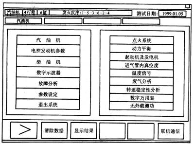

        显示屏出现“用户资料录入”界面。点击“修改”按钮,录入汽车用户资料,然后点击“确定”按钮,显示屏出现检测主副菜单。显示屏主副菜单及分区如图2-107所示。
        图2-107;主副菜单及分区
        在主菜单上,根据测试对象,选择“汽油机”、“柴油机”、“电控发动机参数”或“故障分析”等项目。菜单框架结构如图2-108所示。如果前述步骤中未进行汽车用户资料录入,则选择“参数设定”,点击“修改”按钮,录入汽车用户资料后点击“确定”即可。
        如需清除以前测试的数据,点击显示器下方的“清除数据”按钮。
        图2-108;菜单框架结构

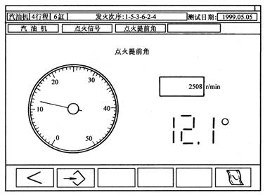

        下面以检测某6缸汽油机的点火提前角为例,介绍检测方法。
        将一缸信号夹夹在一缸高压线上。
        按动上下键或用鼠标,在屏幕上,选择点火提前角功能。
        从检测仪挂架上卸下正时灯,对准在曲轴皮带盘或飞轮上的一缸上止点,如图2-109所示。
        图2-109;正时灯对准一缸上止点记号
        按下正时灯电源按钮。
        旋转正时灯调整电位器,直到旋转件的上止点标志对准壳体上的上止点标志为止。
        显示器上的指针和数字将显示出点火提前角数值,如图2-110所示。
        图2-110;显示器上显示的点火提前角值
        按f2数据存储热键,可将有效数据保存。
        按f6图形打印热键,可将当前屏幕显示图打印。
        检测完毕后,按f1热键,可返回上级菜单。
        上面所测得的点火提前角是总提前角,它由负荷提前值和转速提前值组成。机械触点式点火系总提前角是真空提前量与离心提前量的总和,测量时拆去真空管路即为离心提前量,二者之差即为真空提前量。要测得不同负荷下的点火提前角数值,需在底盘测功机上对发动机加载。
