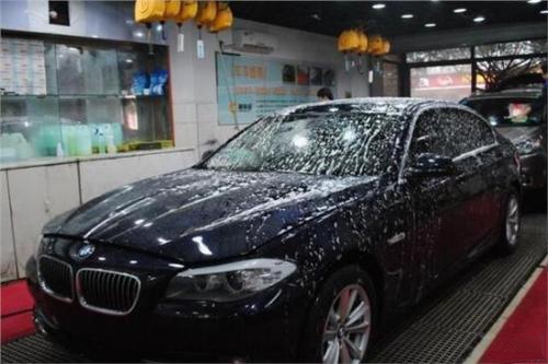

洗车步骤和方法操作典型的汽车整车清洗工艺流程为:冲洗→擦洗→再冲洗一干燥护理→检查验收
1.冲洗汽车
整车清洗的第一步是冲洗。其操作步骤如下:
1)冲洗前,应由操作者引导车主把待清洗的汽车开到洗车间的洗车位置,并停放平稳,拉紧手制动,使发动机熄火,关好车窗和车门,车内不要留人。
2)由两人配合冲洗车身。先将车内脚垫撤出,用高压清洗水枪冲洗车身上的污物,从车顶开始,依次逐一向下冲洗。在冲洗过程中,要始终由一个方向向另一边的斜下方向冲洗,不要正向或反向冲洗,以防止泥砂倒流回已冲洗过的部位。在冲洗时,对车身下部、底部、车门框下部、前后保险杠与车身相连接处等部位容易藏污纳垢的部位,进行重点冲洗,不能残留泥砂等物,以防擦洗时,划伤车身涂膜。
        当甲操作者冲洗车身时,乙操作者应用大号软纤维毛刷刷洗脚垫。在对脚垫清洗时,必须根据脚垫材质采用相适应的清洗剂和清洗方法进行清洗。如果脚垫是用橡胶板制成的,则可先将脚垫拆出暂放一边,用半湿毛巾擦拭内室部件,对驾驶室和乘座室进行清洗,并擦拭干净。然后用水冲洗、擦洗脚垫,并擦干脚垫。
        冲洗速度应根据冲洗所用的设备、工具和被清洗车的表面状况,以及操作者的技术水平等因素而定。如果采用小型清洗设备,那么清洗速度慢,时间长;如果采用冷、热水高压清洗机,用喷枪冲洗车身表面,清洗时间只需2~3min。
