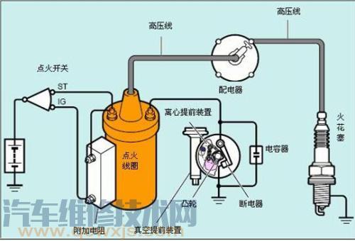

2022-09-04 22:26:32         点火系统的组成主要包括以下几部分。
        (1)电源点火系统的电源为蓄电池或发电机,其作用是给点火系统提供低压直流电源,电压一般为12v。
        (2)点火线圈点火线圈的作用是将12v低压电转变成20kv左右的高压电,其结构与自耦变压器相似,所以也称变压器。
(3)分电器分电器是由配电器、信号发生器和机械式点火提前角调节机构等组成。现在大部分发动机点火系统采用直接点火方式,分电器已被逐渐淘汰。
(4)点火控制器点火控制器也称为点火模块,集成电路主要由整形电路、放大电路和开关电路组成,其主要起开关作用,用来控制点火系统初级电路的导通与截止。
(5)火花塞火花塞的作用是将高压电引入汽缸燃烧室,产生电火花点燃混合气。
(6)高压线高压线的作用是用来连接点火线圈、分电器及各个火花塞。
(7)点火开关点火开关的作用是用来控制点火系统的初级电路,同时也控制充电系统的励磁电路、启动电路及由点火开关控制(15火线供电)的所有用电设备。
