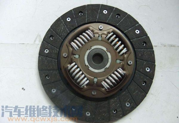

        其实,手动挡离合器片多久换一次没有确切的时间规定,手动挡离合器更换周期要看驾驶者的驾驶习惯,一般情况下,手动挡离合器片3-5w公里就要检查一次了。
        手动挡的离合器片的更换周期是不固定的,它的使用寿命与司机的驾驶习惯和行驶的路况有很大关系,用的不好的三四万公里就更换的,多的跑个十几万公里也是没问题。考虑到离合器片是高耗品,所以普遍要求10公里就要进行更换。

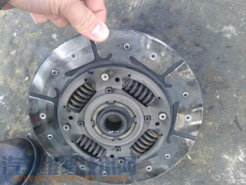

        手动挡出现以下症状就要换离合器片了 离合器片坏了的征兆:
        (1)离合器越用越高了。
        (2)汽车爬坡没劲。
        (3)汽车行驶一段距离后,可以闻到股被烧焦的滋味。
        (4)最简单的方法你可以挂个1档,拉起手刹(或踩着刹车)然后起步,假如发起机没有熄火,那就该换了。
        (5)挂一档起步,离合时觉得到不平,车有前后闯动感,压盘,踩,抬离合时有生涩感,需改换离合器片。
        (6)每次抬离合时能听到金属磨擦的声响,能够是离合器片磨损比拟严重。
        (7)高速跑不起来,5档时速100时,你忽然把油门踩究竟,转速分明上升而车速并没怎样减速的时分,那就阐明你的离合器打滑了,需求改换。
