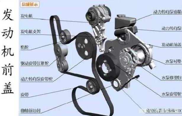

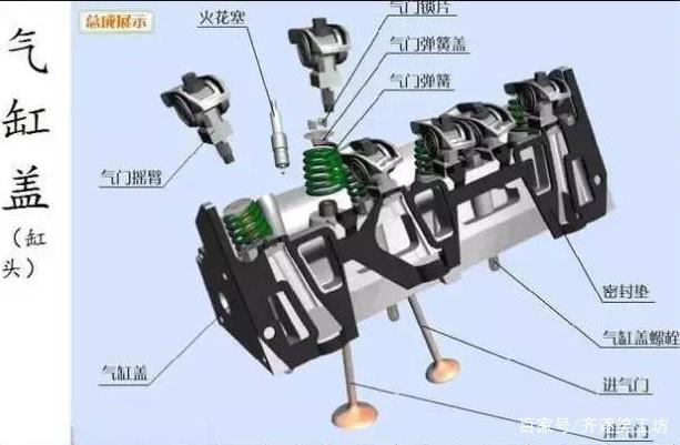

发动机机体组构造图解及名称发动机机体组主要由气缸盖、气缸垫、气缸体、油底壳、气缸盖罩以及主轴承盖等组成。
气缸体发槐余动机的主体是整个发动机支撑骨架,把安装活塞、曲轴以及其他零件和附件连在一起。气缸体的缸套周边是有水道的,以供发动机散热。
气缸盖作用是密封气缸,同时也是配气机构的载体。气缸垫又称气缸衬垫,位于气缸盖与气缸体之间,防止气缸漏气和水套漏水。油底壳油底壳是曲轴箱的下半部,又称为下曲轴箱。
气缸盖罩位于发动机上部,是盖在气缸盖上的罩壳,起到密封的作用,防止杂质的进入。曲轴飞轮组曲轴飞轮组主要由曲轴、飞轮、曲轴皮带轮与正时齿轮等组成。安装在气缸体上面。还是离合器的安装部件,其上的齿圈为启动马达带动发动机运转的齿圈。

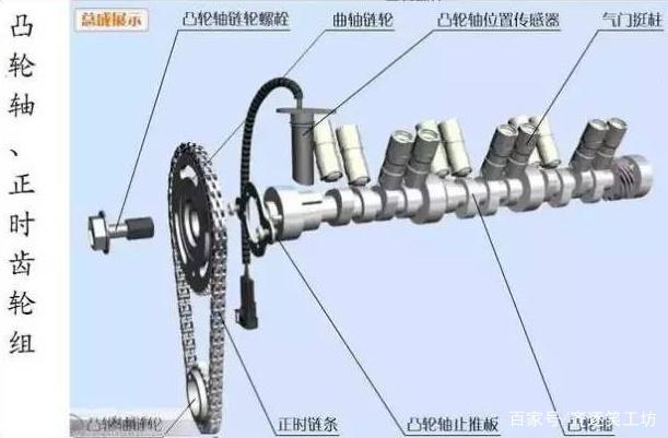

曲轴皮带轮是带动其它发动机附件的动力来源,它依靠传动皮带把动力传递给发电机、水泵、压缩机、方向助力泵等。其上有缓冲减震装置,是为了减少因发动机工作时产生的冲击振动。曲轴正时齿轮将动力传给凸轮轴的正时齿轮,使发动机能稳定运转。活塞连杆组活塞连杆组主要由活塞、活塞环、活塞销、连杆、连杆瓦、连杆瓦盖、连杆螺栓等组成。活塞:发动机气缸中往复运动的机件。活塞顶部是组成燃烧室的主要部分。活塞环:嵌入活塞槽沟内部的金属环,分为压缩环(气环)和机油环(油环)。气门:密封燃烧室,气门导管:发动机气门的导向装置,安装在气缸盖上面。气门传动组气门传动组主要由凸轮轴、气门挺柱、气门顶杯、气门摇臂、摇臂轴、凸轮轴正时齿轮、气门推杆等组成。
凸轮尘明帆轴:其上有凸轮,控制气门的开启和闭合动作。摇臂轴:安装气门摇臂,摇臂围绕其转动。高压线:传输高压电。火花塞:火花塞跳火,点燃可燃混合气。燃油供给系统构造:燃油滤清器:过滤燃油中的杂质。燃油油轨:安装喷油器并将高压燃油输送给各个喷油嘴。脉减器:稳定燃油压力和流量,消除管道内燃油压力脉动。喷油器:将燃油雾化后喷入各个气缸。油压调节器:通过真空控制,调节燃油压力。冷却系统也很重要。水泵:安装于发动机上,使系统内的水能完成循环工作。
散热器:在冷却风扇的配合下,对发动机出来的水进行降温。冷却风扇:对冷却液进行降温。水温报警灯:在有故障时点亮,提示驾驶员当前冷却系统存在故障。润滑系统主要由机油泵、集滤器、机油滤清器、机油压力感应塞、机油压力指示灯等组成。机油泵:给机油施加压力,将机油泵给各部位施加润滑。集滤器:也叫机油粗滤,过滤机油中的杂质。机油滤清器:也叫机油细滤,进一步过滤机油中的杂质。机油压力感应塞:监测发动机机油压力。启动系统主要由起动机、起动开关、起动继电器等组成。起动机:将蓄电池的电能转换成机械能,启动发动机。起动开关:控制起动机是否工作。起动继电器:保护线路,点火开关。中冷器:降低进派雹气的温度,保证更多的进气量。
进气歧管:进气管:进气连接传输管道。空气流量计,做为决定喷油的基本信号之一。节气门:控制,监测进气量的多少,间接控制喷油量。

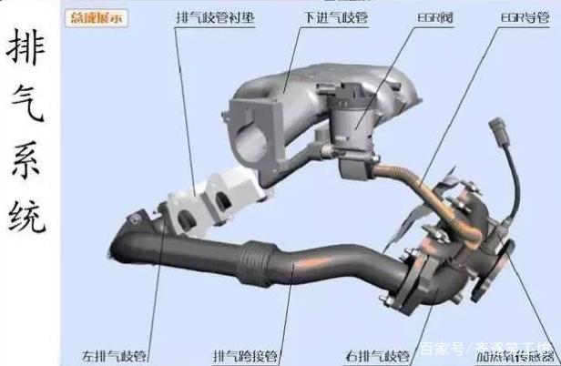

排气系统也是相当重要的部分。

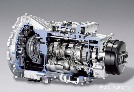

在汽车上,还有一个非常重要的部件,那就是指悔变速箱。变速箱起到变速变扭的作用,变速箱属于传动系统,变速箱可以将汽车发动机产生的动力传递到车轮上,并且变速箱变速变扭后输出的动力能够满足汽车在各种工况下的需要。
