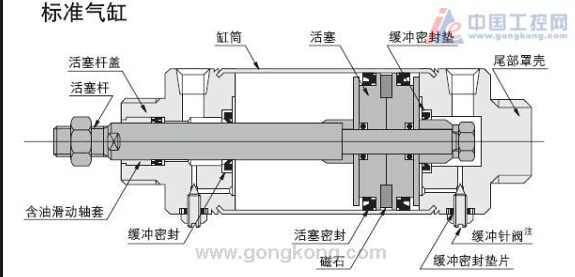

四、气缸的结构:
气缸是由缸筒、端盖、活塞、活塞杆和密封件组成,其内部结构如图所示:
五、SMC气缸原理图
1)缸筒
缸筒的内径大小代表了气缸输出力的大小。活塞要在缸筒内做平稳的往复滑动,缸筒内表面的表面粗糙度应达到Ra0.8um。对钢管缸筒,内表面还应镀硬铬,以减小摩擦阻力和磨损,并能防止锈蚀。缸筒材质除使用高碳钢管外,还是用高强度铝合金和黄铜。小型气缸有使用不锈钢管的。带磁性开关的气缸或在耐腐蚀环境中使用的气缸,缸筒应使用不锈钢、铝合金或黄铜等材质。
SMC CM2气缸活塞上采用组合密封圈实现双向密封,活塞与活塞杆用压铆链接,不用螺母。
2)端盖
端盖上设有进排气通口,有的还在端盖内设有缓冲机构。杆侧端盖上设有密封圈和防尘圈,以防止从活塞杆处向外漏气和防止外部灰尘混入缸内。杆侧端盖上设有导向套,以提高气缸的导向精度,承受活塞杆上少量的横向负载,减小活塞杆伸出时的下弯量,延长气缸使用寿命。导向套通常使用烧结含油合金、前倾铜铸件。端盖过去常用可锻铸铁,现在为减轻重量并防锈,常使用铝合金压铸,微型缸有使用黄铜材料的。
3)活塞
活塞是气缸中的受压力零件。为防止活塞左右两腔相互窜气,设有活塞密封圈。活塞上的耐磨环可提高气缸的导向性,减少活塞密封圈的磨耗,减少摩擦阻力。耐磨环长使用聚氨酯、聚四氟乙烯、夹布合成树脂等材料。活塞的宽度由密封圈尺寸和必要的滑动部分长度来决定。滑动部分太短,易引起早期磨损和卡死。活塞的材质常用铝合金和铸铁,小型缸的活塞有黄铜制成的。
4)活塞杆
活塞杆是气缸中最重要的受力零件。通常使用高碳钢,表面经镀硬铬处理,或使用不锈钢,以防腐蚀,并提高密封圈的耐磨性。
5)密封圈
回转或往复运动处的部件密封称为动密封,静止件部分的密封称为静密封。
缸筒与端盖的连接方法主要有以下几种:
整体型、铆接型、螺纹联接型、法兰型、拉杆型。
6)气缸工作时要靠压缩空气中的油雾对活塞进行润滑。也有小部分免润滑气缸。

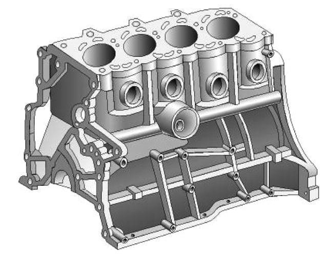

水冷发动机的汽缸体和上曲轴箱通常铸成一体,称为汽缸体-曲轴箱,也可称为汽缸体(如图1.1所示)。
图1.1 汽缸体的结构
汽缸体一般用灰铸铁铸成,汽缸体上部的圆柱形空腔称为汽缸,下半部为支承曲轴的曲轴箱,其内腔为曲轴运动的空间。汽缸体内部铸有许多加强筋、冷却水套和润滑油道等。汽缸体应具有足够的强度和刚度,根据汽缸体与油底壳安装平面的位置不同,通常把汽缸体分为如图1.2所示的三种形式。
图1.2 汽缸体的结构类型
1)平分式(又称一般式)汽缸体
其特点是油底壳安装平面和曲轴旋转中心在同一高度。这种汽缸体的优点是机体高度小,质量轻,结构紧凑,便于加工,曲轴拆装方便;其缺点是刚度和强度较差。
2)龙门式汽缸体
其特点是油底壳安装平面低于曲轴的旋转中心。它的优点是强度和刚度都好,能承受较大的机械负荷;其缺点是工艺性较差,结构笨重,加工较困难。
3)隧道式汽缸体
这种形式的汽缸体曲轴的主轴承孔为整体式,采用滚动轴承,主轴承孔较大,曲轴从汽缸体后部装入。其优点是结构紧凑,刚度和强度好;其缺点是加工精度要求高,工艺性较差,曲轴拆装不方便。

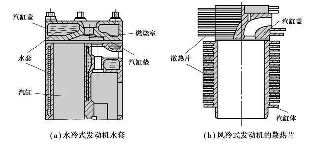

为了能够使汽缸内表面在高温下正常工作,必须对汽缸和汽缸盖进行适当地冷却。冷却方法有两种,一种是水冷,另一种是风冷,如图1.3所示。
图1.3 汽缸体的冷却形式
水冷发动机的汽缸周围和汽缸盖中都加工有冷却水套,并且汽缸体和汽缸盖冷却水套相通,冷却水在水套内不断循环,带走部分热量,对汽缸和汽缸盖起冷却作用。现代汽车基本都采用水冷多缸发动机。对于多缸发动机,汽缸的排列形式决定了发动机外形尺寸和结构特点,对发动机机体的刚度和强度也有影响,并关系到汽车的总体布置。按照汽缸的排列方式不同,汽缸体还可以分成直列式、V形式和对置式三种,如图1.4所示。
