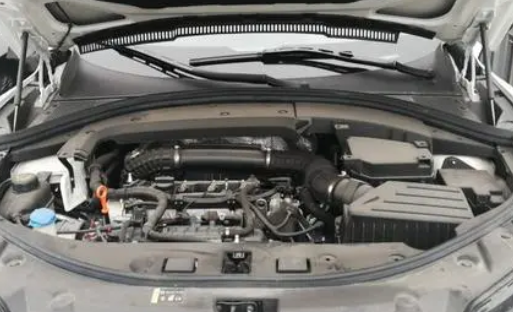

发表于 2024-3-10 10:49:29 | 显示全部楼层
发动机号可在车辆信息登记卡及行驶证上查看,也会刻印在发动机的缸体上,为方便查看,在发动机前悬置支架和气缸盖罩排气侧面贴有包含发动机型号和编号的标贴。
同汽车的VIN号一样,发动机号的唯一性,也是为了使其有可追溯性,以便发动机发现问题或制造商作调查时便于跟踪从而取得反馈意见。
发动机号一般会包括发动机型号,生产年月,以及该台发动机从生产线上下来时随机给的系列号,有的也会含有产地代码(但这个代码只有该制造商明白),一般消费者也无需探究其究竟。只要该发动机是按照该汽车品牌的标准生产的即可。

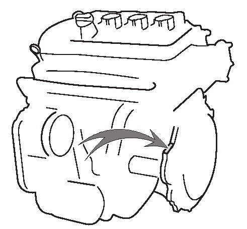

发表于 2024-3-10 11:48:09 | 显示全部楼层
发动机编号刻印在起动机上方气缸体上面,位置如图所示。
需要注意的是:
为便于查看,在发动机前悬置支架或气缸盖罩排气侧面贴有包含发动机型号和编号的标贴。
