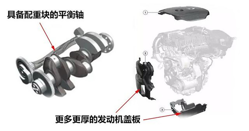

三缸机的抖动问题实际上是从其结构中的,与双缸发动机不同,它可以保证发动机操作的稳定性和连续性,这可以平衡当发动机工作时往复运动和旋转的惯性力,并且无法完成三缸发动机的自然残疾。然而,每个制造商的这个问题都有自己的解决方案,并且增加了双飞轮和平衡轴以平衡这些惯性。它来自三缸发动机经常通过的地方在哪里?
正是由于这些“更多”技术,18年的国际发动机选择前十大三缸发动机名称。

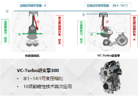

三缸机的历史在上个世纪80年代就开始了,老旧三缸机给人带来不佳的驾驶体验,让大家有着比较深的刻板印象。三缸发动机因为构造的原因有些问题是无法避免,这也是遭受到大家疯狂吐槽的原因。所以大家对于三缸发动机一直都是不看好的,但是现在因为全球环境受到了破坏,所以政府和厂商都开始大力推崇节能减排,对于三缸发动机又开始重视。所以各大厂商也开始利用自己的先进技术来尽量克制三缸发动机的缺点。例如全新一代的奇骏在源头上,用日产独有VCT多连杆完美解决横向振动,外置自适应双平衡系统有效解决纵向振动,这让发动机从源头上就不抖动了;此外振动传播过程中,CVT增加离心钟摆减震器、“漂浮式”发动机悬置系统等技术也能减少振动;最后我们还有高性能密封结构、加厚隔音垫,双层隔音玻璃、ANC主动降噪系统,进一步隔绝振动和噪音。这也将三缸车的最大问题得到了解决,所以对于三缸车的未来和发展前景都是非常不错的。大家对于三缸车的接受程度也应该会有所提升。
