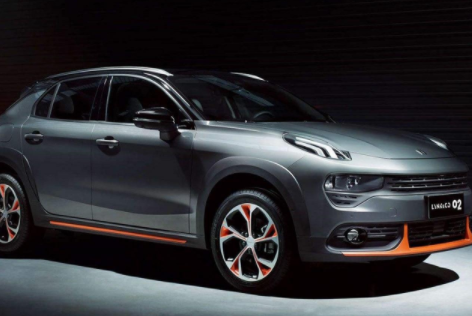

2018年,大量搭载三缸发动机的车型涌入市场。其中,既有宝马X1、别克英朗、凯越、领克02/03、吉利缤越、本田凌派、福特福睿斯等传统燃油车型,也有领克01、名爵6等插电混动车型。然而,对于三缸机,业界却是看法不一、颇具争议。
