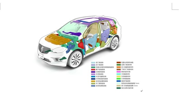

◆吸声隔声结构设计
吸声和隔声的观点对同一结构的要求是矛盾的,在吸声的要求上,结构的内面应沿厚度方向最大消耗声能,而在隔声的要求上,结构外表面则要求最大的声波反射,因此在对后备仓体进行降噪结构设计时,对于车内噪声,主要考虑隔声设计同时兼顾吸声,为了降低后备仓噪声传入车内,后备仓体首先采用钢板密封,而且对接封处都要涂胶密封,以防噪声泄漏到车内,然后再粘贴吸声材料;对于车外噪声,由于结构原因需要不能完全隔声,在能隔声的基础上重点保证吸声结构。
吸声结构中声能的损耗主要是由于材料细孔中的空气摩擦和这些细孔的孔壁的导热性造成的,而对于中低频噪声的吸收,主要是靠材料的振动来实现,后备仓体吸声材料外固定用铝网可视为穿孔共振吸声体。吸声结构的布置如下图所示,其中的吸声材料要对中高频噪声有较好的吸声效果,而外侧穿孔板除了用于固定装饰吸声材料外,还要有共振吸声作用;
优选发动机仓体所采用的吸声材料厚度,对目前采用铝网的密度、板厚、网孔直径、网孔中心距都做了精密的设计计算,使铝网板的共振频率接近后置发动机低频噪声的中心频率,对中低频噪声的吸收起到的良好的效果。
根据噪声能量在频率上的分布特点、吸声隔声材料的测试报告及前期研究成果,从降低车外加速噪声和车内噪声及隔离机舱热量三个方面综合考虑,通过优化结构,优选吸声降噪材料等措施切断噪声传递路径。
◆吸声材料吸声系数及结构隔声性能测试
为了掌控客车广泛使用的几种材料的隔声吸声性能,合理利用材料,宇通委托同济大学声学所对所用材料进行了吸声系数和隔声量测试,从材料的吸声、隔声量、阻燃、隔热等性能和成本两方面考虑其综合性价比,优选出最符合要求的吸声和隔声材料,并在宇通客车中推广使用。
