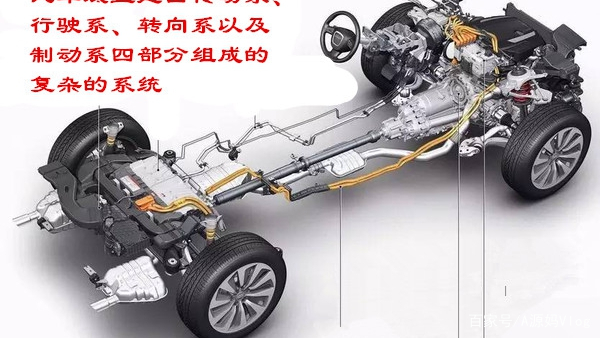

简而言之,悬挂是汽车框架与车轴或车轮之间所有传递力的连接装置的总称。它的功能是传递作用在车轮和车架之间的力和扭力。悬架系统应具有的功能是支撑车身,并缓冲从崎uneven不平的道路传递到车架或车身的冲击力,并减弱由此产生的振动,从而确保汽车能够平稳行驶。同时,乘坐感觉得到改善。不同的悬架设置将使驾驶员和骑手有不同的驾驶体验。
悬架系统的类别是什么?悬架系统通常分为两类,一类是独立悬架,另一类是较早的非独立悬架。
汽车的悬架和悬架之间有区别吗?底盘悬架了吗?
实际上,悬挂和悬挂是一个问题,英语就是悬挂。但是,在普通的大学汽车教科书中,它被称为悬架系统,而不是悬架系统。在这里,我们应该尊重大学教科书。毕竟,它是许多教授教授的结晶,并且比我们的绿色森林更聪明。 “挂”应该类似于江湖,这是口头交流中使用的语言,实际上它是非常不道德的。关于这一点,一些汽车制造商和4s商店是按照配置顺序写的,个人认为这是非常不严格的规定,没有专业水平的显示。
那么悬挂系统是底盘吗?很多人说底盘是怎么说的,底盘是怎样的,硬底到底有多硬,实际上,他们融合了底盘和悬架之间的区别。
悬挂系统不是底盘,这是许多人的错误。底盘的概念大于悬架,是非常复杂的几何形状。底盘的作用是安装汽车发动机和外围部件,形成整体结构,形成汽车的整体形状,基本上由传动系,驱动系统,转向系统和制动管路组成。
通常,我们所谈论的悬架只是底盘驱动系统的一部分(车架,车轴,车轮,悬架)。它是框架(或承重体)与车轴(或车轮)之间所有力传递连接装置的总称。该结构大致可分为独立系统和非独立悬架。具体结构非常复杂,是保证汽车舒适性和操控性的重要保证。
