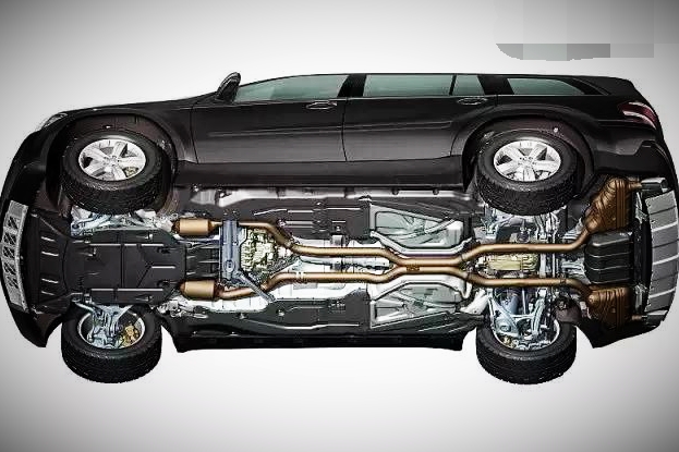

汽车底盘主要由传动系统、行驶系统、转向系统和制动系统四大部分组成,每一部分的主要配件如下:
1、传动系统
传动系统一般由离合器、变速器、万向传动装置、主减速器、差速器和半轴等组成。
2、行驶系统:
行驶系由汽车的车架、车桥、车轮和悬架等组成。
3、转向系统
汽车转向系统的功能就是按照驾驶员的意愿控制汽车的行驶方向。汽车转向系统对汽车的行驶安全至关重要,因此汽车转向系统的零件都称为保安件。
4、制动系统
制动系统主要由供能装置、控制装置、传动装置和制动器4部分组成。制动系统的主要功用是使行驶中的汽车减速甚至停车、使下坡行驶的汽车速度保持稳定、使已停驶的汽车保持不动。

汽车底盘主要由传动系、行驶系、转向系和制动系四大部分组成,每一部分的主要配件如下:
1、传动系
离合器、变速器、万向节、传动轴等配件构成了汽车底盘的传动系。其中,离合器的作用使发动机的动力装置与传动装置接合或分离,方便驾驶员完成汽车的起步、停车、换档等操作;变速器主要是用来实现汽车的变速。
2、行驶系
主要是由车架、车桥、悬架和车轮等部分组成,其主要作用就是来承载组装汽车的其他零部件,支撑整辆车的重量,保证汽车的正常行驶。
3、转向系
顾名思义,转向系的作用是用来完成汽车的转向功能,主要是由方向盘、转向器、转向节等部分组成;为了保证汽车可以沿着直线稳定行驶,转向系中还有“前轮定位”装置。
4、制动系
制动系的存在就是来提高汽车的的制动性能,也就是指汽车在紧急停车时的制动时间和制动距离的性能如何。
制动系包括手制动器,液压制动器和气压制动器。汽车底盘中常见的就是液压制动,其构造是由制动踏板、制动总泵、分泵、车轮制动器和油管等配件组成。
