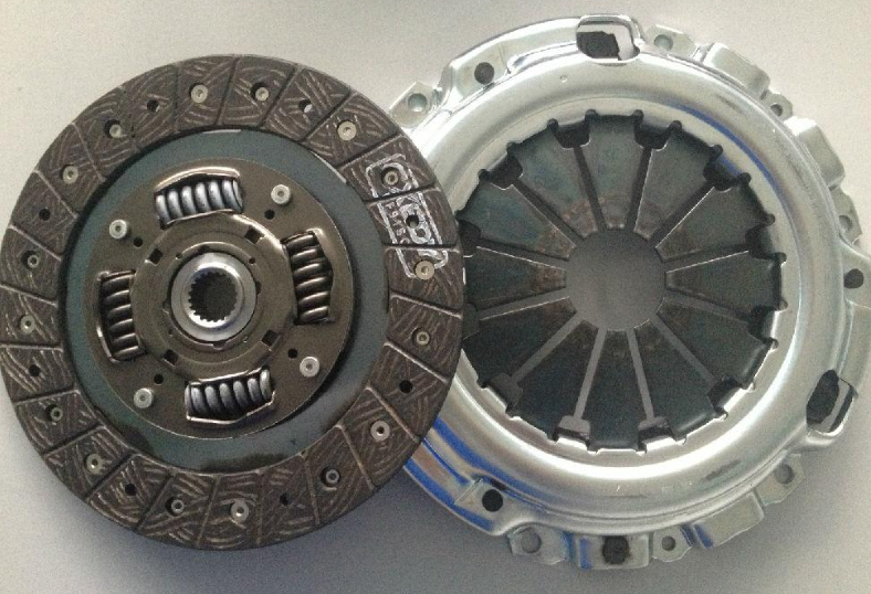

 楼主| 发表于 2024-3-10 13:13:13 | 显示全部楼层
1、保证汽车平稳起步
起步前汽车处于静止状态,如果发动机与变速箱是刚性连接的,一旦挂上档,汽车将由于突然接上动力突然前冲,不但会造成机件的损伤,而且驱动力也不足以克服汽车前冲产生的巨大惯性,使发动机转速急剧下降而熄火。
2、便于换档
汽车行驶过程中,经常换用不同的变速箱档位,以适应不断变化的行驶条件。如果没有离合器将发动机与变速箱暂时分离,那么变速箱中啮合的传力齿轮会因载荷没有卸除,其啮合齿面间的压力很大而难于分开。
3、防止传动系统过载
汽车紧急制动时,车轮突然急剧降速,而与发动机相连的传动系由于旋转的惯性,仍保持原有转速,这往往会在传动系统中产生远大于发动机转矩的惯性矩,使传动系的零件容易损坏。
由于离合器是靠摩擦力来传递转矩的,所以当传动系内载荷超过摩擦力所能传递的转矩时,离合器的主、从动部分就会自动打滑,因而起到了防止传动系过载的作用。
4、降低扭振冲击
汽车发动机的工作原理决定了其输出扭矩的不平稳。在做功冲程,燃烧室气体爆炸产生极大冲击扭矩,而在其他冲程,却是靠惯性反拖发动机。
扩展资料:
分类
1、液力耦合器
靠工作液(油液)传递转矩,外壳与泵轮连为一体,是主动件;涡轮与泵轮相对,是从动件。当泵轮转速较低时,涡轮不能被带动,主动件与从动件之间处于分离状态;随着泵轮转速的提高,涡轮被带动,主动件与从动件之间处于接合状态。
2、电磁离合器
靠线圈的通断电来控制离合器的接合与分离。如在主动与从动件之间放置磁粉,则可以加强两者之间的接合力,这样的离合器称为磁粉式电磁离合器。
3、自动离合器
随着电子技术在汽车上应用,一种自动离合器系统也进入了汽车领域。这种由控制单元(ECU)控制的离合器已经应用在一些轿车上,使手动变速器换档的一个重要步骤—离合器的断开与接合能够自动地适时完成,简化了驾驶员的操纵动作。
参考资料来源:百度百科-汽车离合器

 楼主| 发表于 2024-3-10 14:29:37 | 显示全部楼层
  1、保证汽车平稳起步
  这是离合器的首要功能。在汽车起步前,自然要先起动发动机。而汽车起步时,汽车是从完全静止的状态逐步加速的。如果传动系(它联系着整个汽车)与发动机刚性地联系,则变速器一挂上档,汽车将突然向前冲一下,但并不能起步。这是因为汽车从静止到前冲时,产生很大惯性力,对发动机造成很大地阻力矩。在这惯性阻力矩作用下,发动机在瞬时间转速急剧下降到最低稳定转速(一般300-500RPM)以下,发动机即熄火而不能工作,当然汽车也不能起步。
  因此,我们就需要离合器的帮助了。在发动机起动后,汽车起步之前,驾驶员先踩下离合器踏板,将离合器分离,使发动机和传动系脱开,再将变速器挂上档,然后逐渐松开离合器踏板,使离合器逐渐接合。在接合过程中,发动机所受阻力矩逐渐增大,故应同时逐渐踩下加速踏板,即逐步增加对发动机的燃料供给量,使发动机的转速始终保持在最低稳定转速上,而不致熄火。同时,由于离合器的接合紧密程度逐渐增大,发动机经传动系传给驱动车轮的转矩便逐渐增加,到牵引力足以克服起步阻力时,汽车即从静止开始运动并逐步加速2、保证传动系换档时工作平顺
  2:实现平顺的换档
  在汽车行驶过程中,为适应不断变化的行驶条件,传动系经常要更换不同档位工作。实现齿轮式变速器的换档,一般是拨动齿轮或其他挂档机构,使原用档位的某一齿轮副推出传动,再使另一档位的齿轮副进入工作。在换档前必须踩下离合器踏板,中断动力传动,便于使原档位的啮合副脱开,同时使新档位啮合副的啮合部位的速度逐步趋向同步,这样进入啮合时的冲击可以大大的减小,实现平顺的换档。
  3、防止传动系过载
  当汽车进行紧急制动时,若没有离合器,则发动机将因和传动系刚性连接而急剧降低转速,因而其中所有运动件将产生很大的惯性力矩(其数值可能大大超过发动机正常工作时所发出的最大扭距),对传动系造成超过其承载能力的载荷,而使机件损坏。有了离合器,便可以依靠离合器主动部分和从动部分之间可能产生的相对运动以消除这一危险。因此,我们需要离合器来限制传动系所承受的最大扭距,保证安全。
  离合器可分为:摩擦离合器,或是利用液体作为传动的介质(即液力偶合器),或是利用磁力传动(即电磁离合器

发表于 2024-3-10 14:53:59 | 显示全部楼层
 汽车离合器的功用 1.保证汽车平稳起步   2.便于换档  3.防止传动系过载   4.降低扭振冲击
1.保证汽车平稳起步:起步前汽车处于静止状态,如果发动机与变速箱是刚性连接的,一旦挂上档,汽车将由于突然接上动力突然前冲,不但会造成机件的损伤,而且驱动力也不足以克服汽车前冲产生的巨大惯性力,使发动机转速急剧下降而熄火。如果在起步时利用离合器暂时将发动机和变速箱分离,然后离合器逐渐接合,由于离合器的主动部分与从动部分之间存在着滑磨的现象,可以使离合器传出的扭矩由零逐渐增大,而汽车的驱动力也逐渐增大,从而让汽车平稳地起步。
2.便于换档:汽车行驶过程中,经常换用不同的变速箱档位,以适应不断变化的行驶条件。如果没有离合器将发动机与变速箱暂时分离,那么变速箱中啮合的传力齿轮会因载荷没有卸除,其啮合齿面间的压力很大而难于分开。另一对待啮合齿轮会因二者圆周速度不等而难于啮合。即使强行进入啮合也会产生很大的齿端冲击,容易损坏机件。利用离合器使发动机和变速箱暂时分离后进行换档,则原来啮合的一对齿轮因载荷卸除,啮合面间的压力大大减小,就容易分开。而待啮合的另一对齿轮,由于主动齿轮与发动机分开后转动惯量很小,采用合适的换档动作就能使待啮合的齿轮圆周速度相等或接近相等,从而避免或减轻齿轮间的冲击。
3.防止传动系过载:汽车紧急制动时,车轮突然急剧降速,而与发动机相连的传动系由于旋转的惯性,仍保持原有转速,这往往会在传动系统中产生远大于发动机转矩的惯性矩,使传动系的零件容易损坏。由于离合器是靠摩擦力来传递转矩的,所以当传动系内载荷超过摩擦力所能传递的转矩时,离合器的主、从动部分就会自动打滑,因而起到了防止传动系过载的作用。
4.降低扭振冲击:汽车发动机的工作原理决定了其输出扭矩的不平稳。在做功冲程,燃烧室气体爆炸产生极大冲击扭矩,而在其他冲程,却是靠惯性反拖发动机。虽然发动机本身转动系具有的惯性可降低扭振,但剩余的冲击力仍然对后续的变速箱、传动轴产生不利影响。而离合器中的减振弹簧(切向分布),可显著降低发动机带来的扭振冲击,延长变速齿轮寿命。
