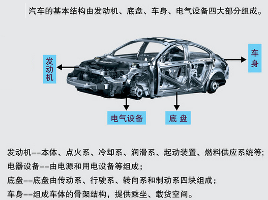

【汽车的基本结构】汽车的基本结构包括以下四个部分:
1、汽车发动机:发动机是汽车的动力装置。
2、汽车的底盘:底盘作用是支承、安装汽车发动机及其各部件、总成,形成汽车的整体造型,并接受发动机的动力,使汽车产生运动,保证正常行驶。底盘由传动系、行驶系、转向系和制动系四部分组成。
3、汽车车身:车身安装在底盘的车架上,用以驾驶员、旅客乘坐或装载货物。轿车、客车的车身一般是整体结构,货车车身一般是由驾驶室和货箱两部分组成。
4、电气设备:电气设备由电源和用电设备两大部分组成。电源包括蓄电池和发电机;用电设备包括发动机的起动系、汽油机的点火系和其它用电装置。

1.发动机 发动机是汽车的动力装置。其作用是使燃料燃烧产生动力,然后通过底盘的传动系驱动车轮使汽车行驶。发动机主要有汽油机和柴油机两种。汽油发动机由曲柄连杆机构、配气机构和燃料供给系、冷却系、润滑系、点火系、起动系组成。柴油发动机的点火方式为压燃式,所以无点火系。
2.底盘 底盘作用是支承、安装汽车发动机及其各部件、总成,形成汽车的整体造型,并接受发动机的动力,使汽车产生运动,保证正常行驶。底盘由传动系、行驶系、转向系和制动系四部分组成。
3.车身 车身安装在底盘的车架上,用以驾驶员、旅客乘坐或装载货物。轿车、客车的车身一般是整体结构,货车车身一般是由驾驶室和货箱两部分组成。
4.电气设备 电气设备由电源和用电设备两大部分组成。电源包括蓄电池和发电机。用电设备包括发动机的起动系、汽油机的点火系和其它用电装置。希望我的回答可以帮助到您!

汽车一般由发动机、底盘、车身和电气设备等四个基本部分组成。
汽车发动机:发动机是汽车的动力装置。由机体,曲柄连杆机构,配气机构,冷却系,润滑系,燃料系和点火系(柴油机没有点火系)等组成。按燃料分发动机有汽油和柴油发动机两 种;按工作方式分有二冲程和四冲程两种,一般发动机为四冲程发动机。
四冲程发动机的工作过程: 四冲程发动机是活塞往复四个行程完成一个工作循环,包括进气、压缩、作功、排气四个过程。四行程柴油机和汽油机一样经历进气、压缩、作功、排气的过程。但与汽油机的不同之处在于:汽油机是点燃,柴油机是压燃。
冷却系:一般由水箱、水泵、散热器、风扇、节温器、水温表和放水开关组成。汽车发动机采用两种冷却方式,即空气冷却和水冷却。一般汽车发动机多采用水冷却。
润滑系:发动机润滑系由机油泵、集滤器、机油滤清器、油道、限压阀、机油表、感压塞及油尺等组成。
燃料系:汽油机燃料系由汽油箱、汽油表、汽油管、汽油滤清器、汽油泵、化油器、空气滤清器、进排气歧管等组成。
化油器:是将汽油与空气以一定的比例混合为一种雾化气体的装置,这种雾化气体叫可燃混合气,及时适量供入气缸。
汽车的底盘:
传动系:主要是由离合器、变速器、万向节、传动轴和驱动桥等组成。
离合器:其作用是使发动机的动力与传动装置平稳地接合或暂时地分离,以便于驾驶员进行汽车的起步、停车、换档等操作。
变速器:由变速器壳、变速器盖、第一轴、第二轴、中间轴、倒档轴、齿轮、轴承、操纵机构等机件构成,用于汽车变速、变输出扭矩。
行驶系:由车架、车桥、悬架和车轮等部分组成。它的基本功用是支持全车质量并保证汽车的行驶。
钢板弹簧与减震器:钢板弹簧的作用是使车架和车身与车轮或车桥之间保持弹性联系。减震器的作用是当汽车受到震动冲击时使震动得到缓和。减震器与钢板弹簧并联使用。?
转向系:由方向盘、转向器、转向节、转向节臂、横拉杆、直拉杆等组成,作用是转向。
前轮定位:为了使汽车保持稳定直线行驶,转向轻便,减少汽车在行驶中轮胎和转向机件的磨损,前轮、转向主销、前轴三者之间的安装具有一定的相对位置,这就叫“前轮定位”。 它包括主销后倾、产销内倾、前轮前束。前束值是指两前轮的前边缘距离小于后边缘距离的差值。?制动系:机动车的制动性能是指车辆在最短的时间内强制停车的效能。?
手制动器的作用:手制动器是一种使汽车停放时不致溜滑,在特殊情况下,配合脚制动的装置。
液压制动构造:液压制动装置由制动踏板、制动总泵、分泵、鼓式(车轮)制动器和油管等机件组成。
气压制动装置:由制动踏板、空气压缩机、气压表、制动阀、制动气室、鼓式(车轮)制动 器和气管等机件组成。
电气设备:
汽车电气设备主要由蓄电池、发电机、调节器、起动机、点火系、仪表、照明装置、音响装置、雨刷器等组成。
蓄电池:蓄电池的作用是供给起动机用电,在发动机起动或低速运转时向发动机点火系及其他用电设备供电。当发动机高速运转时发电机发电充足,蓄电池可以储存多余的电能。蓄电池上每个单电池都有正、负极柱。其识别方法为:正极柱上刻有“+”号,呈深褐色;负极 柱上刻有“-”号,呈淡灰色。
起动机: 其作用是将电能转变成机械能,带动曲轴旋转,起动发动机。起动机使用时,应注意每次起动时间不得超过5秒,每次使用间隔不小于10-15秒,连续使用不得超过3次。若连续起动时间过长,将造成蓄电池大量放电和起动机线圈过热冒烟,极易损坏机件。
