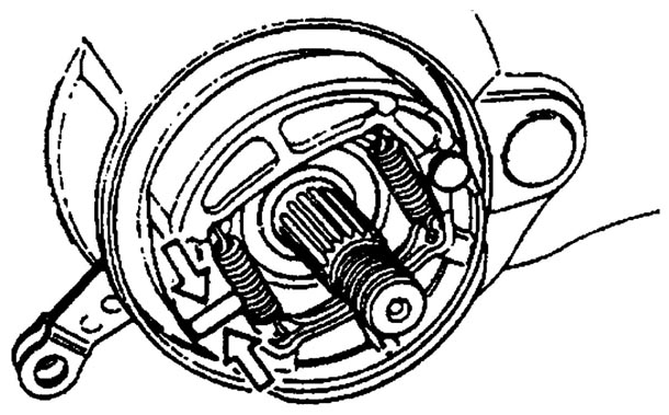

(5)后鼓式制动器的安装
①凸轮轴及制动臂。将凸轮上涂上少量的润滑脂,把凸轮轴上有“·”标记侧朝向后轮轴从右侧穿入制动器底板;将磨损指示牌装入花键轴,注意指示牌孔中凸起处对准花键轴上凹槽;将制动臂的开口槽与凸轮轴端上的凹槽对准装入凸轮轴花键轴上;如图7-53所示。再穿入夹紧螺栓,拧上螺母,将螺母拧紧到规定扭矩(8N·m)。
图7-53 安装凸轮轴和制动臂
图7-54 安装制动蹄
② 制动蹄。将制动器底板销上涂上少量的润滑脂。将弹簧装于制动蹄上,用双手掰开两制动蹄,先将制动蹄嵌入销上,然后将制动蹄装到凸轮上,如图7-54所示。扳动制动臂,检查制动蹄是否张开、收拢灵活自如。擦去凸轮及销上多余的润滑脂,不可弄脏摩擦片。
③ 安装制动鼓。用干净布擦净制动鼓内表面,千万不可沾有油污。将后轮装于后轮轴花键轴上,装上垫圈和后轮轴螺母,将后轮轴螺母拧紧到规定的扭矩。再将排气消声器装上,拧紧安装螺栓到规定扭矩。
④制动拉杆。将制动拉杆穿入制动臂销中,装上调整螺母,按前述的方法和要求,检查调整后制动手柄的自由行程,并将其调整到规定值(15~23mm)。
