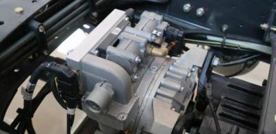

缓速器适合在以下两种情况下使用:
1、在非紧急情况下:例如前方收费站、信号、拥堵等需要车辆减速的情况下,可以减少踩刹车使用液力缓速器。
2、在长下坡或刹车使用过度的情况下使用:例如,在前方连续下坡的情况下,此时可以使用缓速器的定速功能,进行下坡巡航定速控制,以驾驶员选定的车速进行定速行驶,在使用该功能的情况下,能够使汽车顺畅地减速,不因道路的原因影响车辆制动系统的过度磨损,从而确保车辆的制动能力。
另外,缓速器使用条件需要车辆的车速超过40km/h且满足以下条件:
1、禁止空挡使用缓速器;
2、恒速挡(1挡)控制车辆恒速下坡。
3、车辆行驶过程中,应启用缓速器,仪表台上缓速器指示灯应亮起;
4、车辆正常行驶,在车速超过40km/h的条件下,不换挡,松开油门,保持离合器结合,缓速器2挡、3挡、4挡、5挡仪表台上应点亮缓速器指示灯,缓速效果应为5挡>4挡>3挡>2挡。
拓展汽车上使用的缓速器是2013年发布的机械工程名词,主要作用是使行驶中的车辆减速或保持恒速,又使车辆不会出现停止的机构,使用时相对方便,操作也简单,对下坡车辆相当方便,只是在部分车型上面才会有匹配。
