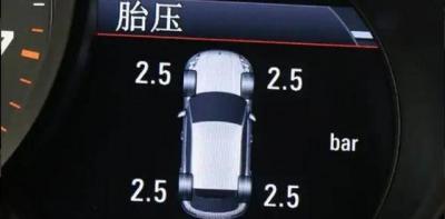

轮胎气压一般在2.3-2.5bar左右时正常,不过具体的汽车正常胎压还要以车厂建议值为准。
车胎气压的相关介绍:
1、国际标准胎压:普通型轮胎,2.4-2.5bar;增强型轮胎,2.8-2.9bar;最高气压,3.5bar以下。
2、装载负荷:满载按轮胎气压标准上限,空载/半载按标准胎压即可。
3、胎压需根据季节调整:冬季:轮胎标准气压提高0.2bar左右,夏季:为避免爆胎,比轮胎标准气压低0.1bar左右。
4、轮胎气压需根据行驶路况调整:颠覆过大的时候,按标准气压降低0.1-0.2bar左右,颠覆比较小的话没必要调。
因此,适当的汽车轮胎气压值对行驶安全至关重要,轮胎压不当会影响汽车的正常行驶,如果轮胎气压过高,轮胎与地面的接触面积会变小,每单位面积所承受的压力和磨损会急剧增加,容易引起制动失控和爆胎现象,而且行驶容易松动,乘坐起来不舒服;轮胎压力过低,轮胎与地面接触面积增大,方向加重,汽车油耗增加,也有动力不足的情绪,由于轮胎气压不足,会造成胎侧变形,内部的电线、帘布层老化加剧,轮胎寿命也会缩短。
